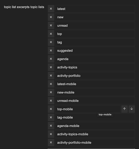

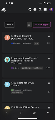

Pour une raison quelconque, ce composant de thème supprime complètement les extraits pour moi sur mobile (application Discourse, iOS) :
J’ai l’impression d’avoir examiné tous les paramètres et je n’arrive pas à comprendre pourquoi cela se produit.
Assurez-vous d’avoir renseigné les variantes mobiles dans ce paramètre, comme suit :
(dans ce cas, vous devrez vous assurer d’avoir latest-mobile)

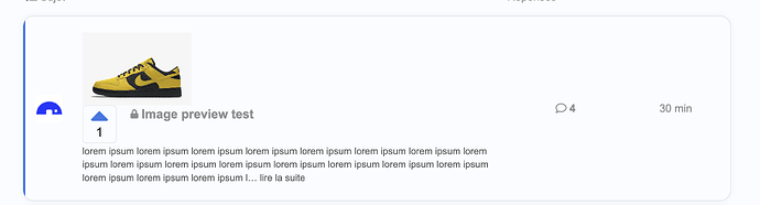

Sur mon site web, les miniatures apparaissent en haut au lieu d’apparaître sur le côté gauche comme sur https://realtimevfx.com/
Cela pourrait-il être causé par le composant de thème de vote de sujet ?
Y a-t-il un moyen de résoudre ce problème ?
La suppression de celui-ci résout-elle le problème ?
Il semble que oui : sans le vote par sujet :
Puis-je faire quelque chose pour que cela fonctionne avec la miniature à gauche du décompte des votes ?
Je crains de ne pas pouvoir le garantir. Consultez “Topic List Thumbnails” comme alternative.
