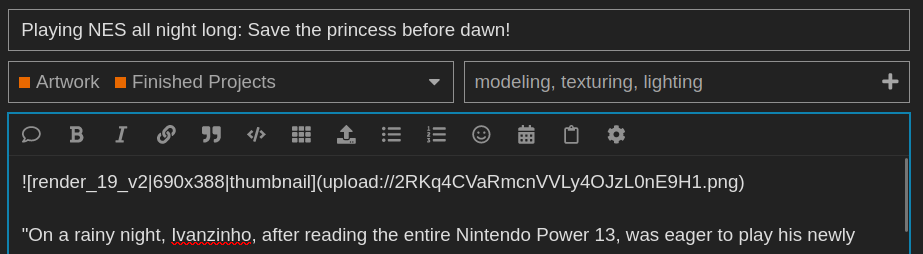

Atualizei para a versão mais recente na semana passada e notei uma mudança no comportamento das miniaturas de tópicos: assim que um tópico inclui um vídeo carregado (um arquivo mp4 carregado, por exemplo), a miniatura do tópico fica em branco - mesmo quando o tópico contém imagens postadas acima do vídeo, ou quando uma imagem é marcada como |thumbnail.
Aqui está um exemplo:

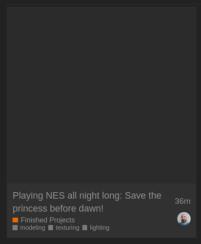

E aqui está como ele é renderizado no portfólio deste usuário:

Consigo reproduzir a imagem de miniatura “em branco”, mas até agora apenas no celular. Por algum motivo, ele está gerando uma imagem em branco a partir do elemento canvas usado para capturar o primeiro quadro do vídeo.
Vou ver se consigo criar uma maneira de corrigi-lo manualmente por enquanto, até que eu consiga criar uma correção de código adequada para resolver o problema daqui para frente.
1 curtida
@bartv este PR deve corrigir seu problema atual com essa postagem. Depois de atualizar seu site, se você refizer essa postagem (clicando no botão Rebuild HTML), ela deverá mudar para usar a primeira imagem como prévia do tópico. Atualmente, estou trabalhando em outro PR para resolver o problema da miniatura de vídeo em branco que às vezes ocorre.
