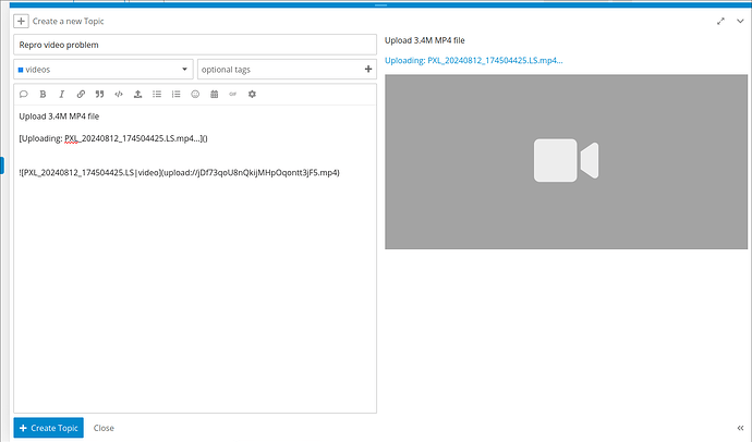

Tudo bem, consigo reproduzir o problema. Tive que encontrar um exemplo um pouco menor, mas tenho vários :slight_smile:
A primeira imagem mostra eu carregando o arquivo com a extensão .mp4 e travando em “Enviando 100%” independentemente de quanto tempo eu espere. Esperei 5 minutos antes de tirar a captura de tela.
Deixei a postagem aberta e travada no estado “Enviando 100%” em try.discourse.org, usuário: testdub. Se isso ajudar do seu lado. Vou deixar aberto até receber uma resposta.
Vocês não permitem PDFs, mas permitem TXT, então apenas renomeei o arquivo para .txt e o upload foi concluído.
Quando eu carrego o mesmo arquivo com a extensão .txt, ele é concluído em segundos e aparece como markdown de vídeo.
