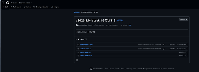

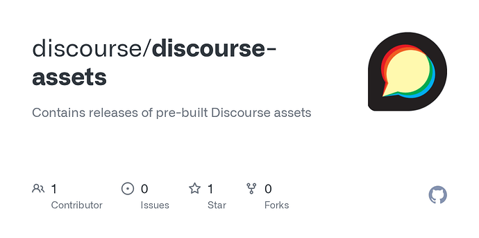

Sembra che stia prelevando dalla sezione delle release:
ah sì, grazie! in effetti lo spiega :man_facepalming:
