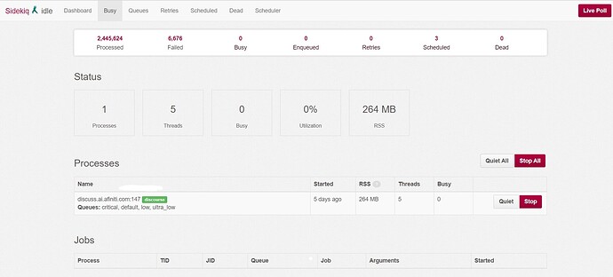

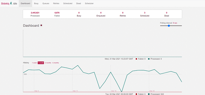

Bon, j’ai réussi à accéder à Sidekiq. Pouvez-vous m’aider à comprendre cela et suggérer des optimisations ? Je suis vraiment coincé à cause de ces problèmes de performance.
Le comportement que j’observe avec le serveur est qu’il continue d’afficher cette file d’attente vide, même lorsque j’essaie d’ouvrir un post pour voir s’il est listé. De plus, le portail Sidekiq se fige également lors du chargement du post et ne se rafraîchit qu’une fois le post entièrement chargé.
En outre, une fois chargé, il affiche à nouveau une file d’attente vide. Toute aide ou suggestion serait grandement appréciée.
Si la file d’attente est vide, vous n’avez pas le problème de nombreux jobs en arrière-plan en cours d’exécution. C’est donc quelque chose d’autre.
