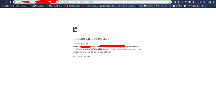

Screenshot from 2019-12-24 14-44-42
Questa è l’istantanea dell’errore che si verifica quando provo a scaricare il file PDF.

Per favore, dai un’occhiata a questo screenshot: c’è un pulsante download. Quando provo a cliccarci sopra, non riesco a scaricare.
Questo è l’errore che si presenta quando provo a scaricare l’immagine usando il pulsante di download. (Il pulsante di download probabilmente utilizza la funzione Ruby send_data)

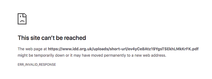

Ho riscontrato lo stesso problema. Il file PDF viene caricato, ma poi non è possibile scaricarlo e si viene reindirizzati alla pagina “questa pagina non esiste”!

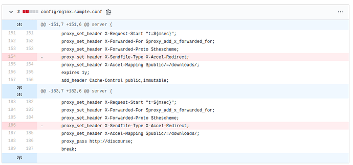

Scusate il ritardo nella risposta, ma ho risolto il problema apportando delle modifiche al file nginx.conf. È stata una correzione molto semplice ed era legata a nginx.conf (mentre stavo cercando di correggere il codice principale :smiley:).
Ho rimosso questa riga dal mio nginx.conf:
 proxy_set_header X-Sendfile-Type X-Accel-Redirect;
Questa è stata la correzione per far funzionare il download :slight_smile:
