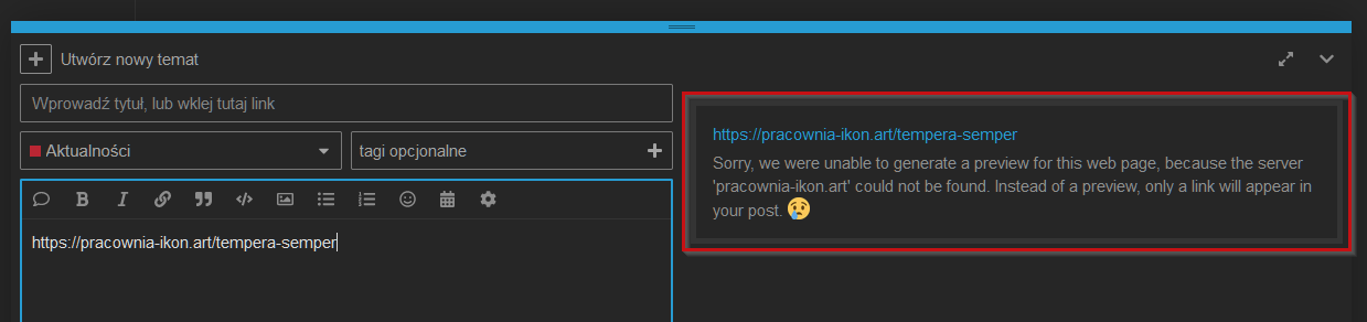

저는 자체 호스팅된 Discourse 서버(자체 네트워크, 자체 서버)를 운영하고 있습니다.
새 게시물에 Discourse 서버와 동일한 로컬 네트워크에 호스팅된 사이트의 URL을 붙여넣고 있습니다. 즉, Discourse 서버와 대상 사이트 모두 동일한 NAT 뒤에 위치해 있습니다.
다음과 같은 오류가 발생합니다:
같은 URL을 다른 곳(페이스북, 트위터 등)에 붙여넣으면 미리보기가 정상적으로 생성됩니다.
제 추측은 Discourse 백엔드 서버(docker? Linux?)가 로컬 네트워크에서는 호스트 이름이 정상적으로 해석되더라도 DNS 이름을 올바르게 해석하지 못하고 있다는 것입니다:
Discourse에서 이름이 해석되지 않는 이유를 어디에서 확인/문제 해결해야 할까요?
해결 방법을 찾았어요. Onebox 설정에 내부 호스트를 추가하는 것만으로 충분했거든요 :slight_smile:
