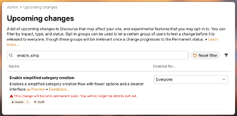

その通りです!今後の変更機能を通じてこの変更が進行するにつれて、警告を出すべきでした。これは私たちにとって新しいプロセスであり、今後対応して解決します。当面は、/admin/config/upcoming-changes から enabled_simplified_category_creation を無効化することで、既存のすべてのプラグイン機能を復元できます。
