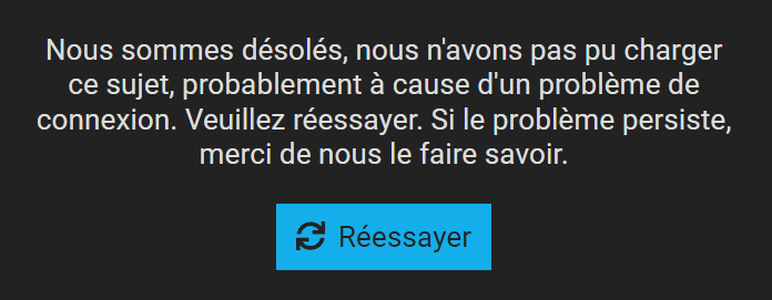

  1. لا يمكن تحميل أحد المواضيع في منتداي بعد الآن. أحصل على هذه الرسالة (إنها بالفرنسية):
لقد كان يعمل بشكل جيد حتى الآن، الشيء الوحيد الذي فعلته هو تقليل حجم الصور في الإعدادات، ثم إعادته. هل يمكن أن يكون هذا هو سبب هذا الخطأ؟ كيف يمكنني إصلاحه؟
هذا هو السجل عندما يحاول شخص ما الوصول إلى الموضوع:
NoMethodError (undefined method `kilobytes' for "100":String) app/models/topic.rb:62:in `thumbnail_info' app/serializers/topic_view_serializer.rb:301:in `thumbnails' (eval):65:in `_fast_attributes' ap
