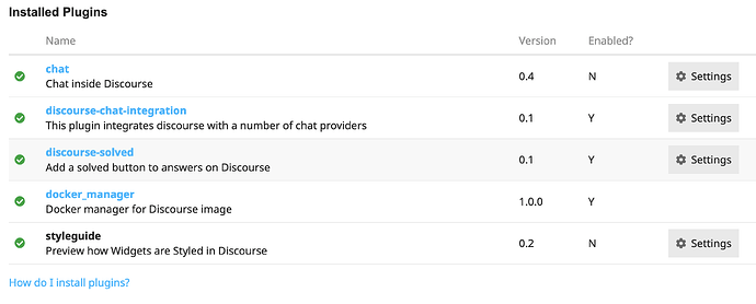

Stai eseguendo un’installazione standard? Puoi comunicarci quali plugin hai installato?
Installazione standard, ma ammetto che il sito è in funzione dal 2018 se non erro, quindi… ma almeno è basato su docker e sembra una configurazione standard. Come ho detto, finora tutto ha funzionato come previsto.
Plugin:
Ho ricostruito di nuovo, corretto i permessi ed eseguito alcuni comandi git config --global --add safe.directory …, ma la pagina /upgrade mostra ancora un errore e il log dice:

Per favore, potresti provare a eseguire questi comandi
./launcher enter app
cd /var/www/discourse/plugins
su discourse
for d in *; do echo "$d: $(git -C $d config --get remote.origin.url)"; done
Ogni plugin dovrebbe avere un URL remoto mostrato nell’elenco. Sospetto, in base all’errore, che uno di essi non ce l’abbia :thinking:

Hu, nessuno dei plugin ha un URL remoto:
discourse@ocean-app:/var/www/discourse/plugins$ for d in *; do echo "$d: $(git -C $d config --get remote.origin.url)"; done
chat:
discourse-chat-integration:
discourse-details:
discourse-lazy-videos:
discourse-local-dates:
discourse-narrative-bot:
discourse-presence:
discourse-solved:
docker_manager:
plugins:
poll:
styleguide:
Interessante… in realtà, nessuna delle directory ha nemmeno una cartella .git.
Scavando più a fondo, il modo in cui abbiamo installato i plugin mancava della parte sudo -E -u discourse nelle chiamate git clone … in containers/app.yml. Di nuovo, la riga esistente docker_manager non l’ha mai avuta.
Non credo che questo sia il problema.
Penso di aver suggerito loro di cambiare gli esempi quando hanno iniziato a suggerirlo, ma non ha ricevuto alcuna attenzione.
Ancora non lo faccio, ma penso che potrei iniziare, poiché potrebbe impedire a git di lamentarsi.
Huh! Questo è molto strano e spiegherebbe sicuramente l’errore. Sembra che manchi anche il .git del core di Discourse (dato che chat/poll/ecc. non hanno un URL).
Puoi condividere lo snippet di app.yml dove sono installati i plugin?
Anche questo è un po’ strano:
Suggerisce che hai una directory plugins all’interno della tua directory plugins :thinking:
A volte, quando le persone scoprono che non c’è una sottodirectory .git, è perché qualcuno ha semplicemente copiato da un posto all’altro e la copia ha omesso i file nascosti. Questo non accadrebbe mai con un’installazione standard, ma potrebbe accadere dove c’è un po’ di storia di persone che fanno cose che credono di capire. (Il che intendo in senso positivo, ma può causare errori.)
Questo è il modo in cui i plugin vengono installati da app.yml

C’era un mkdir plugins extra come primo comando, motivo per cui esisteva la cartella plugins (vuota). Ho rimosso quel residuo degli anni passati…
La cartella per i pacchetti installati secondo l’app.yml sopra hanno tutti una cartella .git all’interno.
Tornando all’elenco degli URL remoti… come utente discourse:
