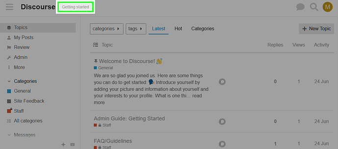

Detección del modo de arranque
La forma más visible y sencilla de identificar si su sitio está en modo de arranque es buscar el botón “Empezar” junto al logotipo en la cabecera en el escritorio.

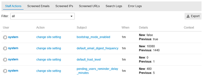

Cambios automáticos al salir del modo de arranque
Cuando el sistema deshabilita el modo de arranque:
- La configuración que se cambió automáticamente para el modo de arranque volverá a sus valores predeterminados.
- Cualquier configuración que haya ajustado manualmente durante el modo de arranque conservará los valores que estableció.
- El sistema registrará estos cambios en los registros de acciones del personal para su referencia.
Aquí hay un ejemplo de lo que podría ver en los registros de acciones del personal:
