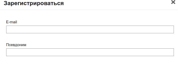

Nomes de usuário com caracteres em russo, como фыв (não tenho certeza se depende de caracteres específicos), às vezes falham na validação.
Testado no Chrome e Firefox mais recentes no Ubuntu 19.10. A versão do Discourse é 2.4.0.beta8 (16de46f8d4).

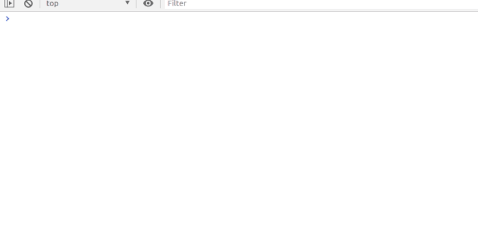

Parece que a solicitação HTTP é sempre a mesma para esses 3 caracteres, reproduzida repetidamente várias vezes no Console do DevTools:
fetch('/u/check_username?username=%D1%84%D1%8B%D0%B2&email=', {headers: {'X-Requested-With': 'XMLHttpRequest'}}).then(r => r.json()).then(console.log)
