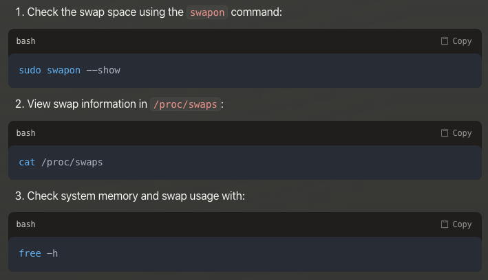

Perguntei ao Claude sobre a minha questão se havia uma forma de verificar se existe um arquivo de swap e foi o que obtive:
ATUALIZAÇÃO
Sem experiência no assunto, usei o Claude e o ChatGPT para me ajudar a entender as coisas. Então, como sugerido, optei pela rota do swapfile, mas como foi apontado, talvez eu já tivesse um swapfile baseado em como instalei o Discourse. Para ter certeza, executei
sudo swapon --show
no Terminal e obtive isto:
