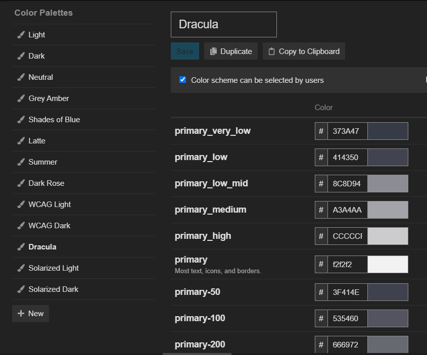

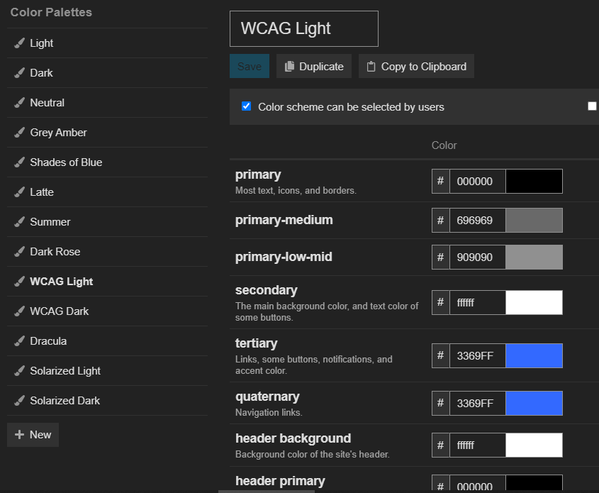

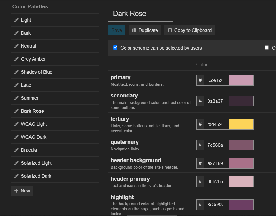

デフォルトを使用して新しいカラーパレットのセットを作成しているときに、奇妙なことに気づきました。Dark Roseまでのすべては、名前タグがPrimary、Secondary、Tertiaryなどとして表示されます。
WCAGパレットには、Primary、Primary-mediumなどの異なる名前が表示されます。
Dracula以降は、primary_very_low、primary_lowなどに変わります。
これは正常ですか、それともバグですか?
