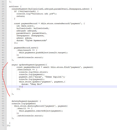

Hola amigos,
Estoy intentando escribir un plugin en Discourse pero no he podido actualizar los datos. No hay problema con agregar y eliminar datos. Lo hace con éxito.
He estado luchando durante horas, pero solo esta parte queda en el plugin. Si hago esto también, terminaré :slight_smile:
Comandos como destroyRecord y createRecord son para agregar/eliminar, pero no pude encontrar qué código usar para la actualización. Quiero actualizar otros datos excepto el ID.
Puede que haya un comando de actualización, pero tampoco he podido averiguar cómo funciona.
¿Hay alguien que pueda ayudarme con esto? Estoy atascado en la sección updatePayment.

pero el proceso de edición posterior, etc. se realiza desde la interfaz. es decir, no necesariamente la publicación, otras operaciones de edición se pueden realizar desde la interfaz. ¿No debería ser así también?
