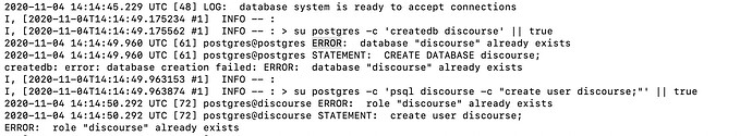

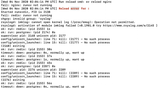

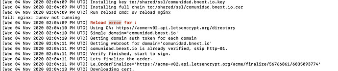

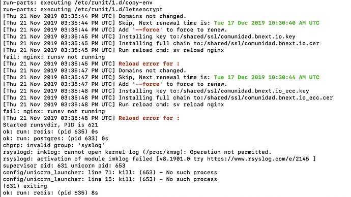

Falco
(Falco)
2020 年 11 月 4 日午後 4:59
16
最初の 3 つのスクリーンショットは ./launcher logs app の出力ですが、これらは役に立ちません。
最後の 1 つは ./launcher rebuild app の出力で、答えが含まれています!エラーがないか確認し、可能であれば出力全体をテキストとしてここに貼り付けてください。
