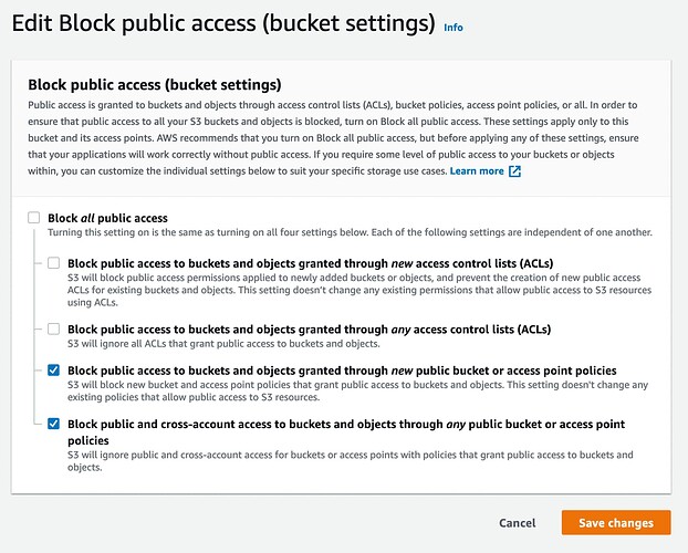

Ho individuato il problema in una configurazione errata dell’ACL del bucket (ho dimostrato che il problema è l’ACL, dato che riesco a caricare file utilizzando l’SDK senza specificare il flag ACL). In alcuni casi, l’autorizzazione “blocca l’accesso pubblico” è impostata a livello di account e non a livello di bucket, quindi disattivare la casella di controllo nella configurazione del bucket non funziona.

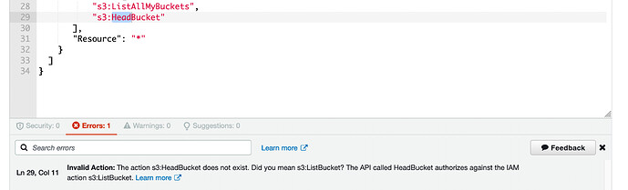

Per prima cosa ho modificato la guida sull’autorizzazione IAM da “s3:HeadBucket” a “s3:ListBucket” perché Amazon ha detto che HeadBucket non è un’autorizzazione valida.
Quindi ho seguito la guida esattamente come nella pagina delle autorizzazioni nel bucket.

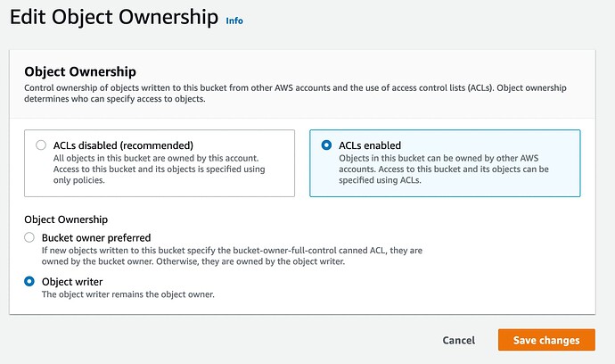

Quindi la parte più importante, abilita le ACL, si chiama Edit Object Ownership nella scheda permission, con le ACL abilitate e impostate su object writer, tutto funziona bene ora.
