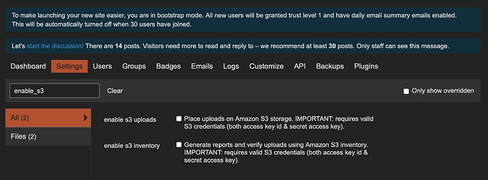

Es scheint, dass S3-Uploads im Dashboard bereits deaktiviert sind, aber S3-Uploads funktionieren ordnungsgemäß.
Bedeutet das, dass ich es in app.yml deaktivieren, ./launcher rebuild app ausführen und dann ein Backup erstellen und wiederherstellen muss?
Danke
