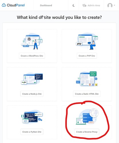

En mi servidor dedicado (Hetzner) he instalado una instancia nueva de Discourse (y eso es lo único en el servidor en este momento).
Ahora quiero usar CloudPanel como proxy inverso, para poder usar también el servidor para alojar blogs de Ghost y sitios de Wordpress para algunos de mis clientes.
Leyendo este tutorial, y habiendo estudiado también las otras publicaciones a continuación, parece posible.
Pero estoy luchando con mi curva de aprendizaje sobre los proxies inversos.
Puedo instalar y administrar fácilmente mis sitios usando CloudPanel.
Pero no tengo claro el orden o el procedimiento correcto para hacer que CloudPanel funcione bien con Discourse.
Me gustaría documentar el procedimiento aquí en esta publicación.
¿Alguien puede guiarme a través de esto?

Primero sigue una de esas guías para mover discourse a otro puerto y elimina las plantillas ssl y let’s encrypt y reconstruye. Luego, indica a tu proxy inverso que use ese puerto.

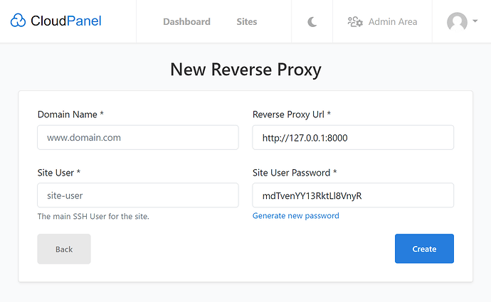

¿Qué pasa si instalo CloudPanel primero y creo un proxy inverso en la interfaz…

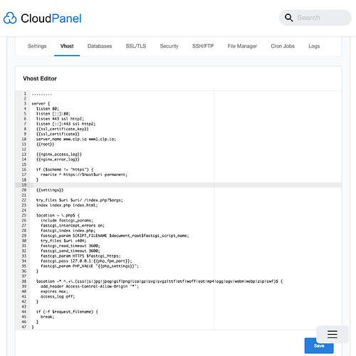

…y/o en el Editor de Vhost…
…¿podría entonces instalar Discourse?
¿O es necesario o de alguna manera preferible instalar Discourse primero?
Me gustaría proporcionar los pasos para la forma más simple/intuitiva (para otros simples como yo :slight_smile: )
No importa. Siempre que
  • Discourse no utilice los puertos 80/443 porque el conflicto bloqueará tu proxy inverso
  • Discourse no utilice SSL, pero exponga el puerto 80 a ese puerto que el proxy inverso utiliza para el backend
Entonces, no importa significa que Discourse debe configurarse como backend antes de iniciar el proxy inverso y que en algún momento no será accesible.

Para crear una segunda instancia de Discourse, creo y edito el app2.yml y el server_name.conf para la segunda instancia de Discourse, cambiando el DISCOURSE_HOSTNAME y el server_name.
Pero entonces… ¿cómo construyo la app2? Intenté:
service nginx restart
./launcher stop app
./launcher rebuild app2
y
./discourse-setup (Usé ./discourse setup para instalar la primera instancia y luego volví y edité el app.yml, y funcionó en la primera instancia).
Este procedimiento resultó en una instancia de Discourse en la segunda URL, pero parece estar obteniendo datos de la primera instancia.
No entiendo algo. ¿Cuál es la forma correcta de construir el segundo sitio en el segundo dominio?
¿Está su proxy inverso configurado para escuchar el segundo dominio y enrutar el tráfico a un puerto diferente?
Necesitas cambiar el directorio que usa donde dice /var/discourse/standalone a algo diferente (standalone2?).
Puede que quieras usar una configuración de dos contenedores para que solo ejecutes una copia de postgres (creo que la Configuración multisitio con Docker tiene algunas pistas), pero si tienes mucha RAM, puede que no te importe.

OK sí. Para esa segunda instancia, funcionó (después de crear un nuevo sitio en CloudPanel):
  1. crear y editar manualmente el archivo app2.yml, cambiando cada instancia en ese archivo de standalone a standalone2
  2. también cambiar standalone a standalone2 en el archivo Vhost
  3. ejecutar ./launcher rebuild app2
Creo que también borré todas las cachés de Cloudflare, reinicié nginx y luego también reinicié el servidor.
