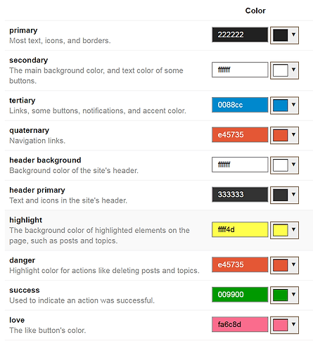

Farben
Es stehen dir viele Farben zur Verfügung, die du in deinem Theme verwenden oder überschreiben kannst. Die Grundfarben findest du in der Admin-Oberfläche unter Anpassen > Farben. Hier ist ein Screenshot des Standard-Farbschemas:
Diese Farben stehen als CSS-Custom-Properties zur Verfügung, die du mit folgender Syntax verwenden und überschreiben kannst:
var(--primary)
var(--secondary)
var(--tertiary)
var(--quaternary)
var(--header_background)
var(--header_primary)
var(--highlight)
var(--danger)
var(--success)
var(--love)
:warning: Die Verwendung von SCSS-Farbvvariablen (wie $primary, $secondary` usw.) ist veraltet. Der Discourse-Core verwendet seit August 2020 CSS-Custom-Properties, und wir empfehlen allen bestehenden Themes, SCSS-Variablen durch CSS-Custom-Properties zu ersetzen. Für komplexe Farbanpassungen siehe diesen Leitfaden.

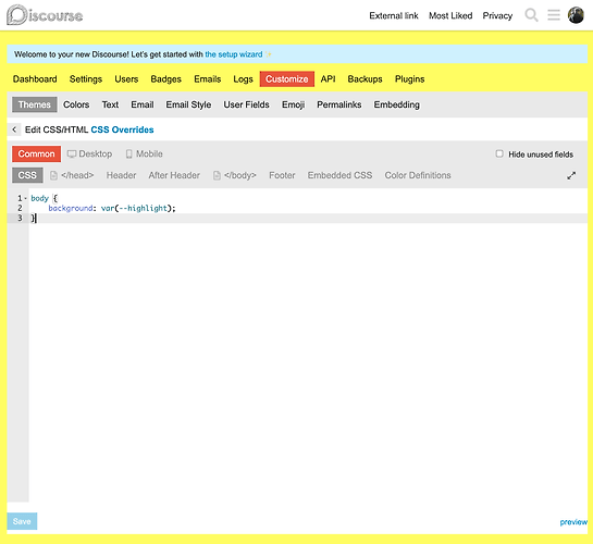

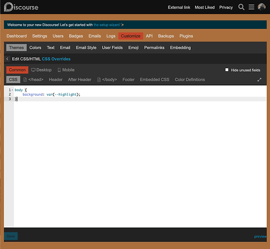

Angenommen, ich möchte den Hintergrund von <body> so setzen, dass er zur highlight-Farbe des aktuellen Farbschemas passt. Das kann ich so tun:
body {
  background: var(--highlight);
Und die Farbe wird automatisch aus dem aktuellen Farbschema übernommen, so wie hier:
(Diese Hintergrundfarbe wird nicht empfohlen :sweat_smile:)
Angenommen, das aktuelle Farbschema ist für das aktuelle Theme nicht auf “Light scheme” (Helles Schema) eingestellt. Stattdessen sei es auf das Standard-“Dark” (Dunkles) Schema eingestellt. Der gleiche Code würde dann ein anderes Ergebnis liefern, da die Variable anders ist.
Du kannst sehen, wie der Hintergrund von <body> der aktuellen highlight-Variable folgt, egal wie diese im aktuellen Farbschema gesetzt ist.

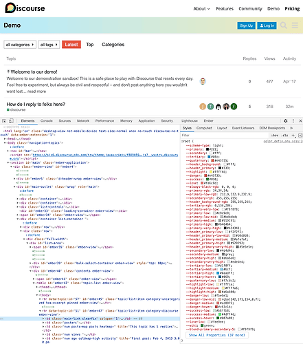

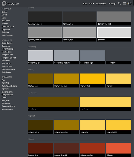

Das deckt die grundlegenden Farbvariablen ab. Discourse verwendet auch abgeleitete Farben, die verwendet oder überschrieben werden können. Die vollständige Liste der Farben des aktuellen Farbschemas kannst du im Browser-Inspektor sehen. Hier ist ein Screenshot des Standard-Themes:
Beachte, dass du diese Farben auf jeder Discourse-Instanz untersuchen kannst, ohne dass eine Authentifizierung erforderlich ist. Auf deiner eigenen Discourse-Instanz kannst (und solltest) du auch das Styleguide-Plugin verwenden, das jetzt im Core enthalten ist. Aktiviere es und gehe zu /styleguide, wo du alle Discourse-UI-Elemente, einschließlich Farben, siehst:
(Das ist oben das Grey Ember-Farbschema.)

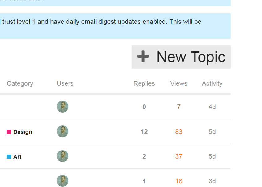

    @media screen and (max-width: $small-width) {
      flex: 0 0 48%;
      margin-right: 0;
Beachte, wie die Medienabfrage eine Variable erhält, um einen Schwellenwert für kleine Bildschirme zu bestimmen und unterschiedliche Stile anzuwenden.

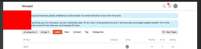

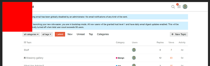

Hier ist ein Beispiel:
Setze eine Box über den Header:
.zbox {
  position: fixed;
  top: 0;
  left: 0;
  height: 200px;
  width: 200px;
  background: red;
  z-index: z("header") + 1;
Setze eine Box unter den Header:
.zbox {
  position: fixed;
  top: 0;
  left: 0;
  height: 200px;
  width: 200px;
  background: red;
  z-index: z("header") - 1;
