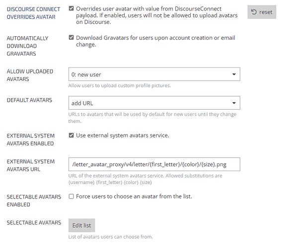

Pouvez-vous me dire quel est le réglage de allow_uploaded_avatars ? Ce n’est plus un simple réglage vrai/faux, mais il est défini sur un certain niveau de confiance. Pouvez-vous également me dire quel est le niveau de confiance de l’utilisateur qui essaie de changer son avatar ? Et êtes-vous sur la dernière version de Discourse ?

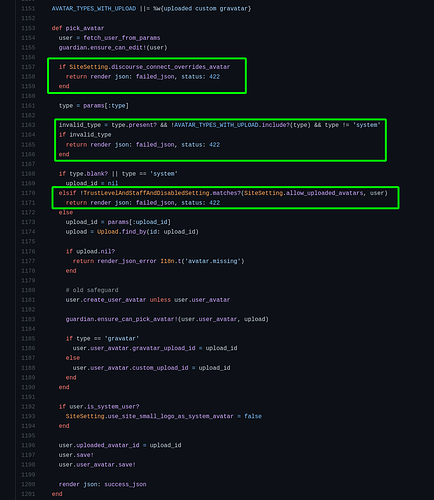

Voici le code pour choisir un avatar et les lignes qui renvoient des réponses 422.
Non pas que cela ne puisse pas être autre chose au plus profond de la base de code, mais c’est probablement l’un de ces 3. Le premier a à voir avec discourse_connect_overrides_avatar et apparemment nous avons écarté celui-là. Je ne pense pas que ce soit le deuxième car votre commande curl semble correcte et inclut le type “uploaded”. Il pourrait encore s’agir du troisième avec le réglage allow_uploaded_avatars, c’est pourquoi j’aimerais savoir quel est le réglage que vous avez pour celui-ci.
Je l’avais désactivé jusqu’à ce que ce problème commence. Ensuite, je l’ai changé en 0: nouveau membre.
Mais le désactiver a toujours fonctionné pour moi. Je ne veux pas que les utilisateurs téléchargent depuis le forum, mais plutôt depuis le site Web qui utilise l’authentification unique (SSO). Cependant, le changer en 0: nouveau membre ne change rien. J’obtiens toujours la même erreur :frowning:
