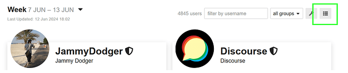

No veo ningún problema en las capturas de pantalla. ¿Qué esperas exactamente que actualmente no funciona?
3 Me gusta
No es tarjeta. Alternar tabla.
1 me gusta
Como se mencionó anteriormente, si pudiera tomarse el tiempo para ser más descriptivo sobre el problema que está enfrentando, ahorraría a todos el esfuerzo de tratar de descifrar lo que quiere decir. Solo unas pocas oraciones completas que describan lo que está tratando de hacer, lo que espera ver, qué botón está presionando y quizás una o dos capturas de pantalla con las partes relevantes resaltadas.
Si no puede hacer ese esfuerzo mínimo, me temo que este no es el lugar adecuado para obtener el soporte que necesita. :person_shrugging:
Parece que lo que está tratando de decir es que este botón no cambia la vista de tarjeta a tabla como espera:

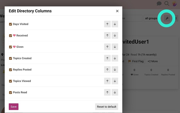

Creo que ya es posible elegir otro orden predeterminado.
Creo que la primera columna se usa para eso. Por lo tanto, cuando muevas “días visitados” allí, debería funcionar.
En cuanto al período de tiempo: ¿cómo visitan tus usuarios el directorio? ¿Ayudaría editar el enlace en la barra lateral para que los lleve a /u?period=yearly en lugar de /u?
5 Me gusta
Estoy perplejo, ya que parece que sí lo está haciendo aquí en Meta.
Lo intenté en mi sitio, pero literalmente solo reposiciona las columnas en la vista de tabla.
Si reordeno haciendo clic en una columna diferente en la vista de tabla, luego cambio a la vista de tarjeta, conserva ese orden hasta que salgo de la página y regreso. Una visita nueva a la vista de tarjeta o de tabla lo ordena por likes_received nuevamente, sin importar el orden en que estén las columnas.
¿A menos que tal vez haya algún trabajo programado que deba ejecutarse para almacenar el cambio…?
(Sé que una solución parcial sería editar el enlace de la barra lateral de Usuarios a /u?cards=yes&order=days_visited, pero sería bueno tener opciones de configuración para el período de tiempo predeterminado también).
EDITAR: o me perdí tu línea de cierre, o la agregaste mientras componía. Sí, /u?cards=yes&order=days_visited&period=yearly hace el truco. (Y parece que /u?cards=no&order=post_count es lo que está sucediendo en Meta). Estoy contento con eso por el momento. Pero aun así, a los administradores les gustaría tener algunas opciones de configuración adicionales.
