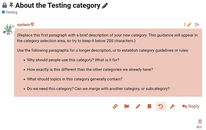

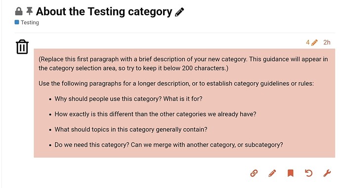

هناك مشكلتان مؤسفتان بشكل خاص عند دمجهما.
  1. عند استخدام “حذف جميع المشاركات” في صفحة مسؤول المستخدم، يتم حذف مشاركة “حول الفئة”. (ولكن يمكنك إلغاء حذفها)
  2. عند حذف مشاركات تم فيها حذف المؤلف أيضًا، وتغيير الملكية قبل إلغاء حذف المشاركة، لا يمكنك إلغاء حذف المشاركة. (كحل بديل، يمكنك حذف الموضوع وإلغاء حذفه. هذا يلغي حذف المشاركة الأولى)
لذلك عندما تقوم بما يلي:
  • إنشاء مستخدم اختبار وفئة اختبار،
  • جعل مستخدم الاختبار مالكًا لموضوع “حول الفئة”،
  • حذف جميع مشاركاتهم من صفحة مسؤول المستخدم،
  • (اختياري) إنشاء موضوع آخر مملوك لمستخدم الاختبار،
  • (اختياري) الرد على كلا الموضوعين باستخدام مستخدم مختلف،
  • حذف مستخدم الاختبار،
  • تغيير ملكية موضوع “حول” (والموضوع الآخر)،
  • محاولة إلغاء حذف المشاركات،
تتلقى خطأ، لأنه لا يمكنك إلغاء حذف المشاركة. ملاحظة جانبية: الردود في المواضيع مرئية للمستخدمين الآخرين، لكنهم لا يرون المشاركة الأولى.
الحل البديل للمشكلة 2 لا يعمل، لأنك غير مسموح لك بحذف مواضيع “حول”
6 إعجابات

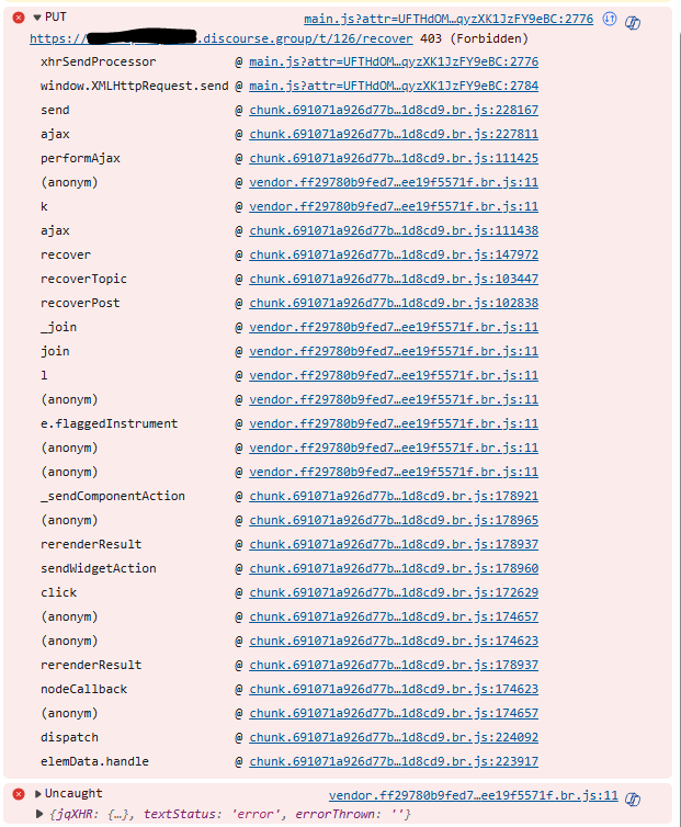

يبدو أن زر “إلغاء حذف هذا المنشور” يستخدم نقطة النهاية هذه، ومع ذلك فإنه يُرجع خطأ 403، مع errorThrown فارغ، و textStatus: "error".
ومع ذلك، هل تقول أن استخدام نفس المسار هذا عبر واجهة برمجة تطبيقات (API)، وليس واجهة المستخدم على الويب، قد نجح؟
من اختباري، كان زر إلغاء الحذف يحاول استخدام نقطة نهاية استعادة الموضوع (/t/TOPIC_ID/recover) وكان يرمي خطأ 403. ولكنه بدا سعيدًا عندما استخدمت إصدار استعادة المشاركات بدلاً من ذلك.
هل يمكنك التحقق مرة أخرى للتأكد؟
إعجابَين (2)
