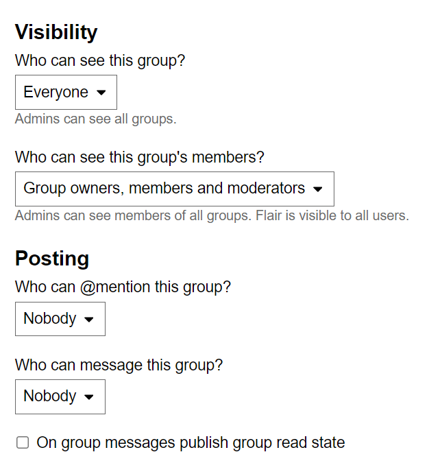

Где-то в течение последнего месяца пользователи утратили возможность запрашивать вступление в ключевую группу, которая используется для ограничения доступа к большей части форума, и я не понимаю, почему.
Я поискал по этой теме и нашёл лишь старые упоминания, в основном за 2017 год, когда механизм запросов менялся, но ничего за 2023 год.

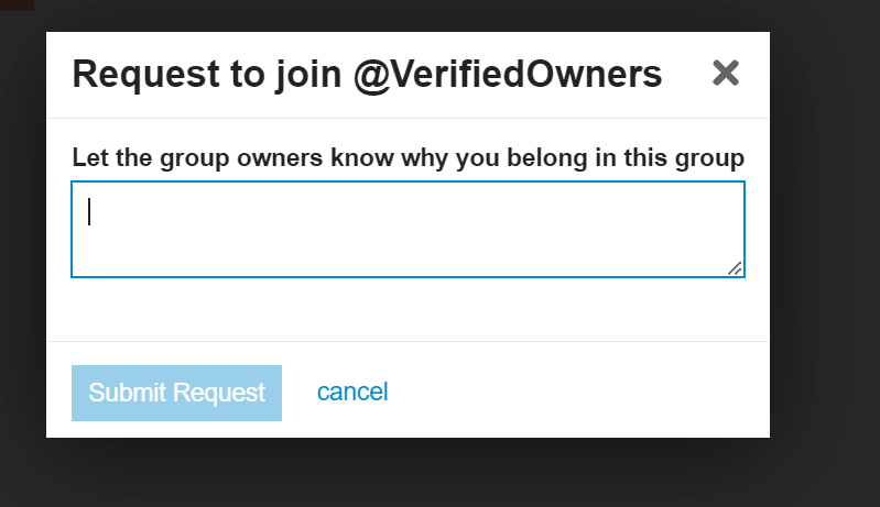

Кнопка «Отправить запрос» неактивна (при наведении курсора появляется красный круг с перечёркиванием):
Есть ли какие-то идеи, что могло пойти не так? Я попробовал как пользователь с уровнем TL0, так и с уровнем TL1 — ни один не смог отправить запрос.

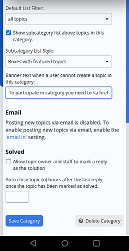

Также этот код можно использовать в настройках категории:
Чтобы участвовать в категории, вам нужно <a href="/g/GroupName/members">подать заявку</a>
Не уверен, работает ли это в стабильной ветке. Код добавляет ссылку в сообщение о невозможности публикации.
