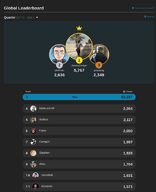

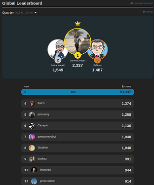

Buone notizie a tutti @here :tada:
Penso di aver trovato la causa principale della perdita di punteggio ed è stata corretta nell’ultima versione del plugin!
Nota che dovrai eseguire un riempimento dei punteggi una volta per ripristinare il punteggio perso!
10 Mi Piace
Prima | Dopo
7 Mi Piace
