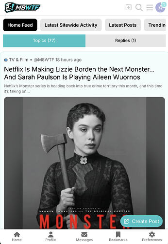

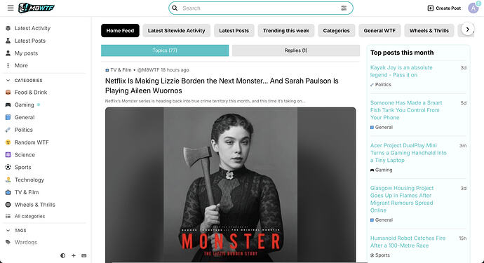

  1. 素晴らしいReddit風テーマ(@awesomerobot氏作)から始めました。カスタムサイドバーの削除など、さまざまな側面を編集できるようにするためにフォークする必要がありました。また、CSSを大幅に編集して、私たちが望むデザインに仕上げました。
  2. ネストビューの有効化は必須でした。この種のサイトに必要なスタイルをカバーするためです。
  3. YouTube風のスクロール可能なメニューを作成し、すべてのカテゴリとカスタムリンクを表示するようにしました。リンクのカスタマイズと追加に**カスタムトップナビゲーションリンク**を使用しました。
  4. トピックプレビューモーダルは必須でした。これを設計し始めましたが、レジェンドの@Don氏がより優れたバージョンを構築してくれました。こちらで見つけることができます
  5. どこでも静的にキャッシュされた右サイドバーは必須でした。最初は右サイドバーブロックから始め、トピックなどで表示するためのテーマコンポーネントを作成しました。
  6. カスタムヘッダーリンク(アイコン)を使って、ヘッダーに「投稿を作成」を追加し、コンテナをよりクリーンにしました。
  7. 投稿の画像は中央に配置し、背景をぼかして整った見た目(Redditに類似)にしました。
  8. トピックの抜粋を150文字に設定し、トピックカードのタイトルと画像の間に表示することは必須でした(FacebookやXに類似)。

@don と、彼のまだリリースされていない新しいプラグインのおかげで、フィードが正常に動作するようになりました。これにより、ユーザーは常に新しいコンテンツを確認できるようになりました。返信の動作は以前と同じで、ビューポート外に出ても消えません。
新規ユーザーは、アカウント登録後に直近14日間のすべての投稿が表示されるようになりますが、これはトップページのデフォルト期間設定で調整できます。

モバイル版では、トピックをタップするとシート形式でそのトピックのプレビューが表示され、さらに詳しく見るか、閉じてフィードに戻るかを選択できるのが気に入っています。いい機能ですね!
「いいね!」 2
これは @don のテーマコンポーネントによるものです :wink: Topic Preview Modal
