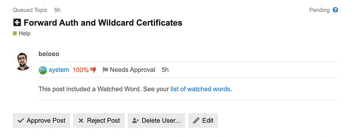

Desafortunadamente, la publicación está completamente oculta a la vista y no hay forma de enviar un mensaje al autor:
Solo puedo Aprobar o Rechazar la publicación, o eliminar al usuario, ¡pero no quiero hacer nada de eso!

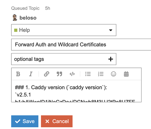

Puedo editar la publicación, y esa es la única forma de ver el contenido real, pero el cuadro de edición es extremadamente pequeño y no se puede redimensionar:

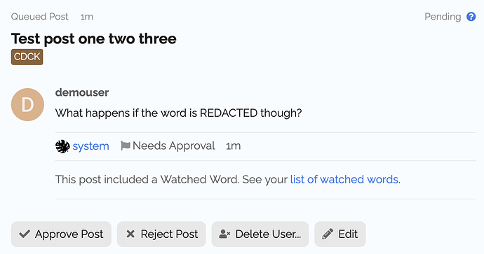

Crear un término de ‘requiere aprobación’ de ‘REDACTADO’ y publicarlo usando una cuenta de prueba me da esto en la cola de revisión:

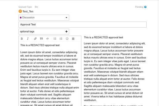

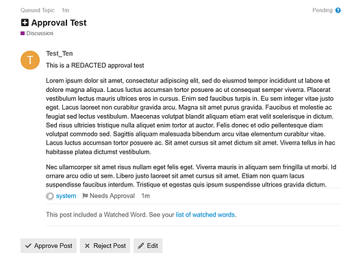

También he intentado replicar esto, pero el contenido de la publicación se muestra en la cola de revisión:
Lo único que noto diferente en mi captura de pantalla y la tuya es que tú pareces tener una opción de eliminar usuario, mientras que yo no. Estoy pensando que esto podría significar que tienes otra configuración de aprobación encima, pero no estoy 100% seguro. Voy a intentar algunas cosas. Editar: Aunque mirando la captura de pantalla de @Stephen de nuevo, el eliminar usuario también está en esa, así que creo que es una pista falsa.
