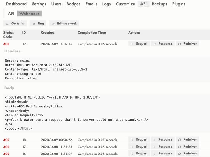

Échec du webhook avec le plugin WP Discourse
J’ai installé le plugin WP Discourse et tout semble fonctionner correctement, sauf le webhook « Sync Comment Data ». Il renvoie systématiquement un échec avec un « Status Code: 400 ». Voici la réponse : <!DOCTYPE HTML PUBLIC "-//IETF//DTD HTML 2.0//EN"> <html><head> <title>400 Bad Request</title> </head><body> <h1>Bad Request</h1> <p>Your browser sent a request that this server could not understand.<br /> </p> </body></html> * L’URL de la charge utile (payload URL) semble correcte. * La clé secrète du webhook (Webhook Secret Key) est configurée à la fois dans Discourse et dans le plugin WP. * Le type de contenu (Content Type) est application/json. * L’option Post Event est cochée. * L’option Check TLS certificate of payload url est cochée. * L’option Active est cochée. Toute suggestion serait grandement appréciée.

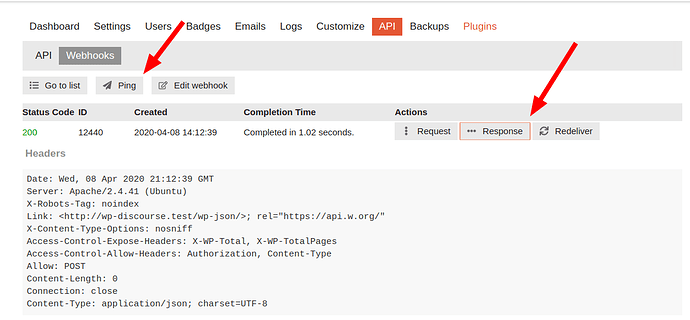

Quelle réponse obtenez-vous de votre site WordPress lorsque vous cliquez sur le bouton « Ping » dans la liste des événements du webhook sur Discourse ?

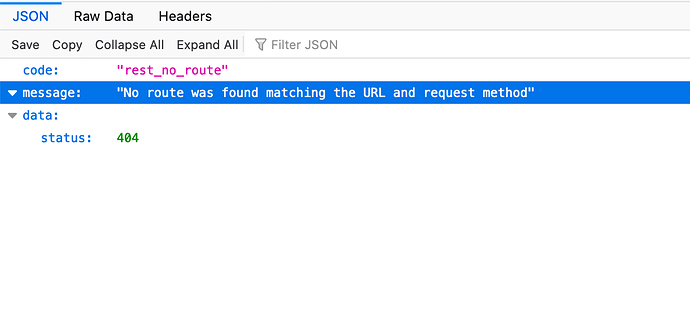

REST semble correct .. mais lorsque je saisis l’URL du Payload dans le navigateur, j’obtiens une erreur 404 …
C’est normal. La route sur Discourse vers laquelle le webhook envoie ses données n’accepte que les requêtes POST.
Le ping devrait donc fonctionner ?
Oui, le ping devrait fonctionner.

La capture d’écran que vous avez publiée ci-dessus indique bien que l’URL du payload est correcte. Le code de réponse 400 que vous recevez signifie que le serveur WordPress rejette la requête. Si le problème provenait d’une clé secrète incorrecte, vous obtiendriez un code de réponse 500.
Si vous avez accès au fichier de journal d’accès de votre site WordPress, il vous indiquerait probablement exactement quel est le problème.
