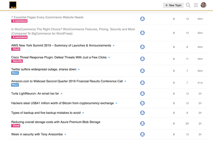

Ho un altro bug @xrav3nz, spero tu possa aiutarmi.
Alcuni feed non vengono classificati correttamente, anche se sono configurati correttamente nelle impostazioni del plugin.
Vedi qui - https://businesscomputingworld.co.uk/latest
Noterai che molti feed non sono etichettati correttamente sotto ‘News’ come dovrebbero; in realtà non hanno alcuna etichetta.

Ciao @bintom, credo che si possa risolvere semplicemente modificando le tue impostazioni:
  • cambia l’host consentito di coindesk in www.coindesk.com
  • modifica la whitelist dei percorsi di ccn in .* o /news/.*
Non ho testato quest’ultimo, ma la modifica richiesta è simile. :wink: Aggiungerò una sezione nel README del plugin che segnala questo errore comune.
Tieni presente che la modifica dell’impostazione non aggiornerà retroattivamente gli argomenti esistenti, ma tutti i nuovi argomenti dovrebbero essere pubblicati nella categoria designata.

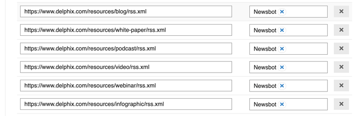

Ciao @xrav3nz.
Ho ancora un po’ di difficoltà, ma non riesco a capire cosa non va.
Il problema si presenta quando ci sono più sezioni o categorie di un sito di terze parti da cui desidero importare i feed.
Ad esempio, questo sito (Resources | Perforce Software) dispone di feed per:
Blog
Whitepaper
Podcast
Video
Webinar
Infografiche
Vorrei importarli tutti utilizzando i loro diversi feed RSS, ma tutti vengono visualizzati nella stessa categoria sul mio sito (‘Blog’). Di seguito mostro come ho configurato i feed nel plugin. Ho configurato erroneamente ‘Path Whitelist’?
