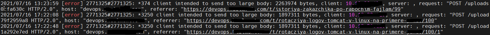

Vielen Dank für die Unterstützung. Mir ist aufgefallen, dass die externe Proxy möglicherweise eine falsche Einstellung für die Body-Größe hat. Ich habe gerade das Protokoll überprüft..
Es scheint, dass dies mein Fehler ist. Ich hoffe, ich werde es bald beheben und die korrekte Einstellung für den externen Nginx wiederherstellen.
