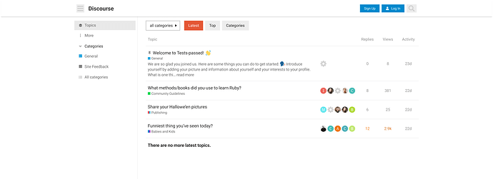

Entiendo que es una aplicación grande con una gran cantidad de elementos diferentes. Sin embargo, acabo de hacer una pequeña prueba en la vista de lista predeterminada más reciente:
Esta es una reconstrucción con cada valor de espaciado elegido de una progresión geométrica muy simple (2px/4px/8px/16px/32px/64px). Y tamaños de fuente de solo 4 valores:
¿No parece que, desde el punto de vista del diseño, no hay necesidad del número de definiciones únicas que existen actualmente en toda la aplicación?
