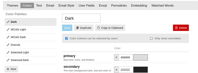

Je crois me souvenir qu’il y avait un thème sombre standard et un thème clair. J’ai eu un problème avec d’autres thèmes et à un moment donné avec le thème sombre. J’ai donc créé le mien à partir du thème sombre, j’ai apporté des modifications CSS et je l’ai supprimé.
Maintenant, avec les nouveaux changements, je veux m’assurer que le thème standard fonctionne toujours correctement, mais je ne vois pas où se trouve le thème sombre standard et comment le rajouter. Le thème clair est là, mais je ne veux pas l’utiliser.
Lors d’une nouvelle installation, voici ce que vous obtenez actuellement :
  1. un thème par défaut
  1. divers thèmes de couleurs par défaut :
Donc, si je comprends bien, le thème sombre par défaut est le thème par défaut et le schéma de couleurs sombre par défaut.
Si vous avez déjà effectué des ajustements, vous devrez peut-être vérifier la valeur de default dark mode color scheme id dans vos paramètres généraux d’administration :
Une autre petite particularité à noter est qu’il n’y a pas de schéma de couleurs clair par défaut répertorié dans le backend. Lorsque vous sélectionnez « + Nouveau » pour créer une nouvelle palette de couleurs, le schéma clair par défaut est utilisé comme base. Donc, si vous souhaitez voir les valeurs de couleurs du schéma clair par défaut dans le backend, vous devrez l’ajouter manuellement.

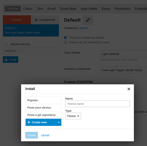

Merci. Où se trouve le dépôt GitHub pour re-télécharger le thème par défaut afin qu’il puisse être mis à jour au fur et à mesure que le site évolue ?
Que quelqu’un me corrige si je me trompe, mais je crois que le thème « Par défaut » est juste un thème vide qui ne modifie aucune déclaration de style du noyau de Discourse.
Donc, si vous avez besoin d’un nouveau thème vide, il suffit d’en créer un nouveau :
1 « J'aime »
Cela me donne « créé par moi » et ne renvoie nulle part. Donc, si mon autre était basé sur un défaut, il ne devrait pas me donner d’avertissements sur la compatibilité avec ember 5 et me mettre en mode sans échec.
Les avertissements ont depuis disparu et le mode sans échec, mais je voulais m’assurer que c’est résolu avant qu’un autre problème ne survienne et que je ne sois pas disponible pour y travailler.
