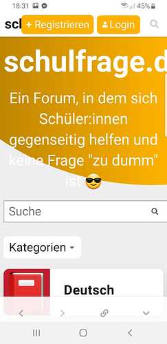

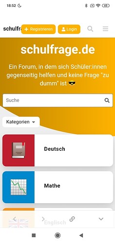

Спасибо @pmusaraj за разработку этого замечательного приложения. Я опробовал его на своём форуме, так как хотел иметь приложение с работающими уведомлениями, и с вашим приложением это действительно работает (проверено на Android)! Большое спасибо за это. Однако в процессе тестирования я столкнулся с тремя ошибками.
На устройстве Xiaomi приложение открывается со смещением вниз. Эта белая полоса отвлекает.

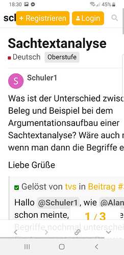

На устройстве Samsung при увеличении шрифта в настройках шрифт в приложении становится значительно больше. Некоторые элементы становятся недоступными.
