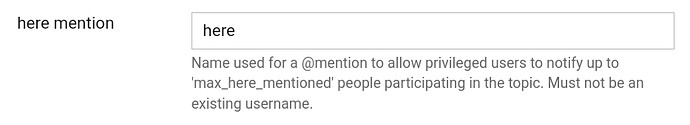

私は…その設定はチャット用だと90%確信しています。
編集:いや、間違っていました。トピックでも機能するとは知りませんでした:
そして、デフォルトの「特権」グループはスタッフとTL2のようです?
設定の説明にはトピックと記載されており、設定はチャットではなく投稿セクションにあります。
