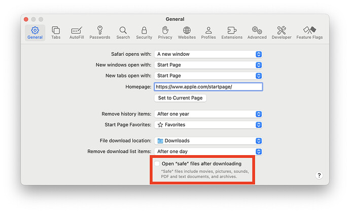

J’ai ensuite essayé les sauvegardes locales. Pour faire court, elles n’ont pas fonctionné, et c’est là que j’ai remarqué que le fichier de sauvegarde se terminait par .tar au lieu de .tar.gz. Il s’avère que dès que la sauvegarde est téléchargée, Safari ouvrait le fichier archive, ce qui changeait l’extension du fichier de .tar.gz à .tar. C’est pourquoi les sauvegardes locales ne se restauraient pas.
J’ai donc décoché cette case :
J’ai re-téléchargé mon fichier de sauvegarde depuis BackBlaze et l’extension de fichier .tar.gz était intacte. À partir de là, la restauration a fonctionné comme prévu.
