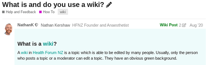

L’installazione di questo componente ti permette di controllare il colore di sfondo dei post Wiki e di aggiungere del testo all’icona della cronologia/modifica in alto a destra del post.
È un fork di discourse-wikified-post-background-color di @pacharanero, incorpora elementi da Change the style of a wiki post e riutilizza codice da Personal Message Bubbles di @Rhidian.

Questo aggiunge quel piccolo testo verde (di default Wiki Post) nell’angolo in alto a destra del post:
È dinamico e cambia colore insieme all’icona della cronologia se è stata effettuata una modifica recente (questo è un effetto collaterale piacevole non previsto):
Se non desideri alcun testo lì, cancella il testo nell’impostazione e salva.

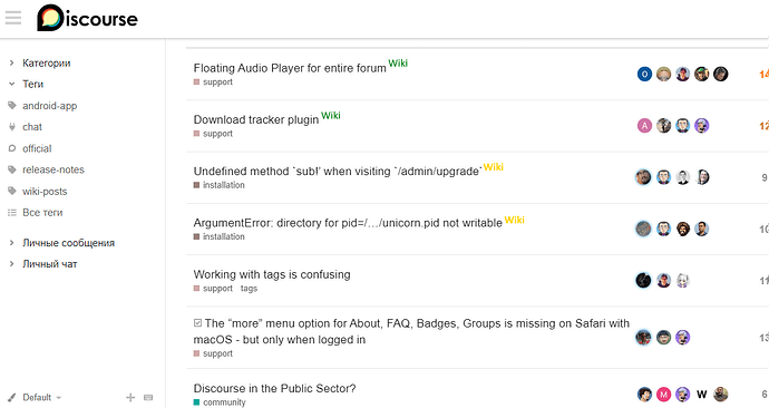

Un componente eccellente. Ma migliora la visibilità solo sulla pagina dell’argomento. È possibile modificarlo in modo che l’icona wiki venga visualizzata sulla pagina della categoria, sull’elenco degli argomenti “recenti”, “non letti”, ecc.?
Ottimo suggerimento, e sono sicuro che sia possibile (PR ben accetti!).
Lo affronto semplicemente etichettando i post con #wiki nelle mie istanze. È ovviamente semi-manuale: puoi identificare i post/argomenti wiki tramite la ricerca avanzata. Ha il vantaggio aggiunto di renderli facilmente individuabili tramite la navigazione nella barra laterale.
Pensavo che sarebbe stato bello avere un’etichettatura automatica dei post wiki come parte di questo componente in qualche modo (o fare come suggerisci), ma non mi ha causato abbastanza problemi da dedicare il tempo a provarci, temo.
2 Mi Piace
L’ho chiesto nel 2021 qui: Add an icon in front of wikis in the topic list?
La risposta è stata:
La richiesta di funzionalità:
1 Mi Piace
