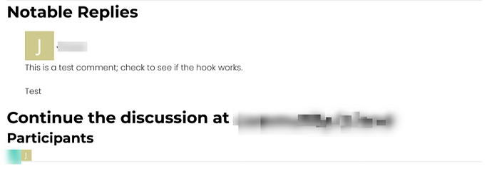

Hola,
Tengo un problema en el que en el lado de WP no hay ningún enlace disponible para el foro de Discourse. Aquí hay algunas respuestas a temas del foro que encontré sobre esto:

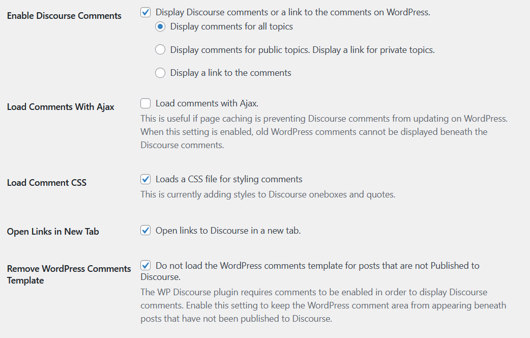

  • Todos los campos de ‘Contenido de texto’ están completos en el administrador de WP → Sección de complementos.
  • La sincronización se ejecuta; puedo ver los comentarios en ambos lados.
  • La cadena de URL está disponible en la tabla de la base de datos _postmeta
La sección de comentarios me muestra Avisos:

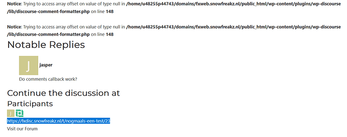

**Notice**: Trying to access array offset on value of type null in **/home/u48255p44743/domains/fxweb.snowfreakz.nl/public_html/wp-content/plugins/wp-discourse/lib/discourse-comment-formatter.php** on line **90**
**Notice**: Trying to access array offset on value of type null in **/home/u48255p44743/domains/fxweb.snowfreakz.nl/public_html/wp-content/plugins/wp-discourse/lib/discourse-comment-formatter.php** on line **106**
**Notice**: Trying to access array offset on value of type null in **/home/u48255p44743/domains/fxweb.snowfreakz.nl/public_html/wp-content/plugins/wp-discourse/lib/discourse-comment-formatter.php** on line **127**
**Notice**: Trying to access array offset on value of type null in **/home/u48255p44743/domains/fxweb.snowfreakz.nl/public_html/wp-content/plugins/wp-discourse/lib/discourse-comment-formatter.php** on line **148**

Hola Angus,
Gracias por contactarme… es una instalación “fresca” de Wordpress que ejecuta el constructor de plantillas Bricks y acabo de instalar WPdiscourse para la conexión. Aparte del almacenamiento en caché del servidor mod_headers, no hay otros complementos agresivos que alteren ningún script.
Acabo de agregar la línea PHP directa nuevamente y… mágicamente la URL está ahí. No tengo idea de qué hice diferente.
<?php
global $post;
use WPDiscourse\Utilities\Utilities as DiscourseUtilities;
$discourse_comments = DiscourseUtilities::get_discourse_comments($post->ID);
echo $discourse_comments;
echo get_post_meta( $post->ID, 'discourse_permalink', true );
Pero todavía tengo los Avisos que se relacionan con las líneas de código donde debería construirse la URL y el enlace después de “Continuar la discusión en” no se muestra.
https://fxweb.snowfreakz.nl/nogmaals-een-test/
Joep

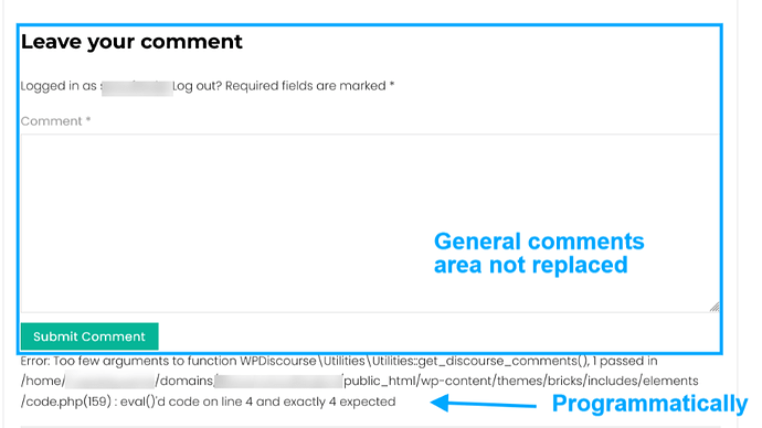

Hola Angus:
Volviendo aquí; básicamente “lo hago funcionar”, aunque no con la plantilla de Bricks Builder.
Cuando cambio al tema twentytwenty, la integración de Discourse aparece debajo de la publicación del blog, reemplazando el campo de Comentarios.
Cuando se usa Bricks Builder, hay un elemento “Comentarios” que carga los comentarios de WP; que no es reemplazado por el plugin. Tampoco se llama programáticamente con:
Llamado programáticamente, lanza el error:
Error: Pocos argumentos para la función WPDiscourse\Utilities\Utilities::get_discourse_comments(), se pasó 1 y se esperaban exactamente 4 en /home/u43655p432443/domains/domain.nl/public_html/wp-content/themes/bricks/includes/elements/code.php(159) : eval()'d code on line 4
Así que está relacionado con Bricks. Voy a preguntar también a la comunidad de Bricks.
Joep
Por ahora, solo uso PHP para llamar a los comentarios en la plantilla, usando
<?php comments_template(); ?>
Lo que omite el elemento de comentarios de Bricks y usa el núcleo de WP; eso funciona.
Joep
Este error te está diciendo que tu uso de la función de utilidad get_discourse_comments necesita ser actualizado. Aquí tienes un ejemplo de cómo podrías usarla.
global $post;
$discourse_comments = DiscourseUtilities::get_discourse_comments($post->ID, true, true, 'display-comments');
