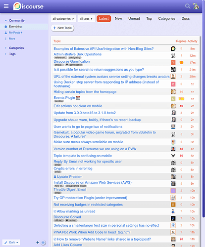

先月、お気に入りのフォーラムが Discourse に切り替わりました。ほとんどはアップグレードでしたが、見た目について人々は不満を訴えました*。そこで、それを修正することにしました。そして、大規模なスタイル変更を行うことになりました。今、それを正式なテーマにして上流にマージするかどうか、またはそれは非現実的かどうかを決定しようとしています。
他のフォーラムの人々も代替テーマとして気に入るかもしれませんが、マージするのがどれほど難しいかはわかりません。私がやったことは、Discourse の通常のテーマデザインからかなり逸脱しています…それは魅力の一部であり、困難の一部でもあります。
まだ進行中ですが、いくつかのスクリーンショットを以下に示します。
複数のカラーパレットを比較的簡単に作成して切り替えられるように設計されており、これまでに 3 つのカラーパレットがあります。

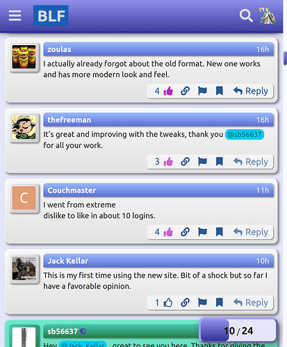

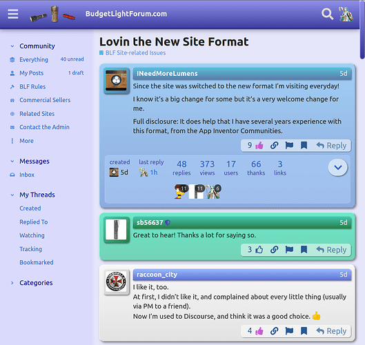

デイモード:

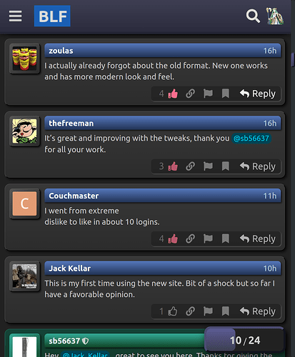

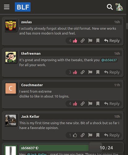

ナイトモード:
心地よいグレー:

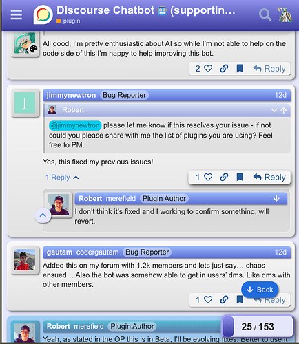

スレッド投稿は 4 種類あります:通常(グレーに青いヘッダー)、管理者/モデレーター(緑)、スレッド作成者(シアン)、現在ログインしているユーザー(紫またはピンク)。すべて簡単に変更できます。

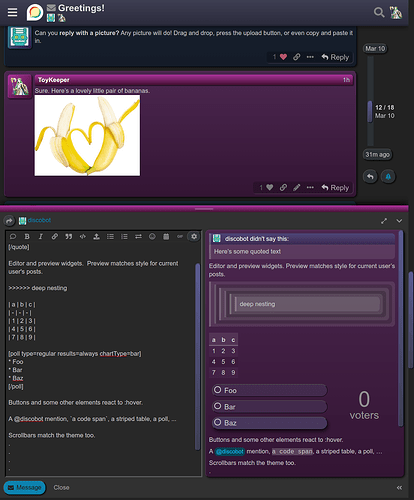

エディタのプレビューとグリッピーは、「現在のユーザー」スタイルに一致します。また、スクロールバーはページテーマに一致します。タイムラインもスクロールバーのように見えるようにスタイル設定されています。

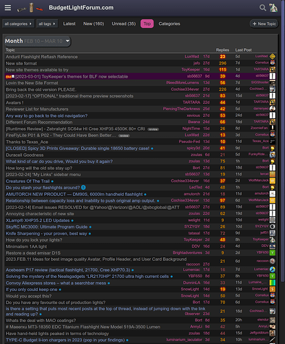

トピックリストは可能な限り 1 行の行を使用し、タイガーストライプになっています。ヒートマップ要素は炎のように見えます。

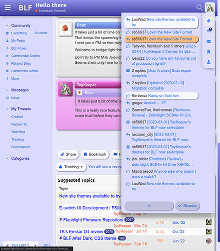

ユーザー/通知メニュー:

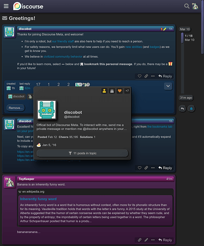

埋め込み投稿のネストがより明確になりました:
ユーザー情報カードとリンクプレビュー:

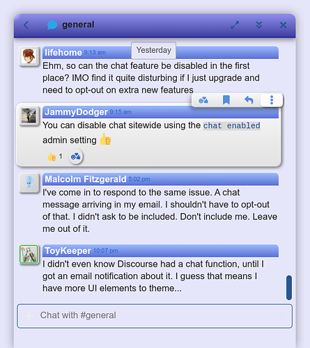

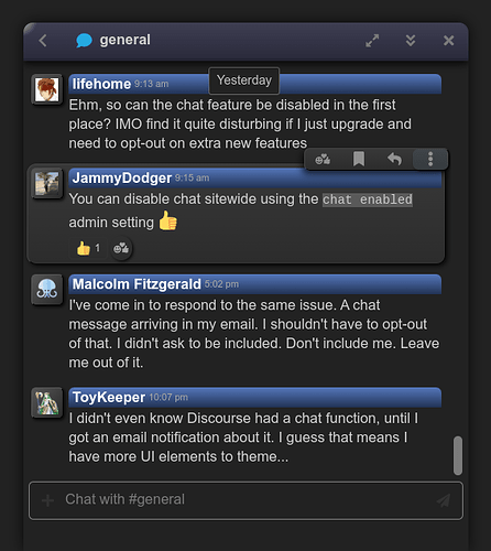

これはすべてまだ進行中ですが、チャットウィジェットのサポートを追加し始めました…
