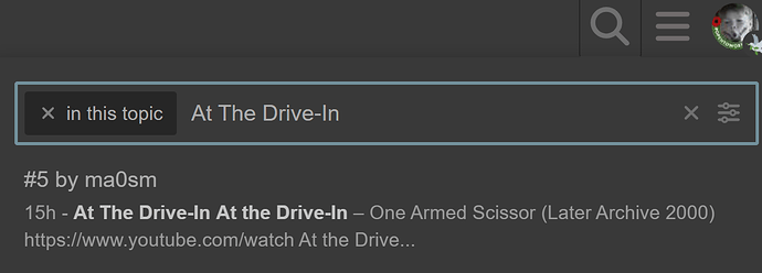

Nel topic Later… with Jools Holland, ci sono numerosi video di YouTube pubblicati come risposte.
Se cerco At The Drive-In (la quinta risposta) possiamo vedere chiaramente che il titolo di YouTube è stato indicizzato con successo ed è ricercabile come parte dei risultati.

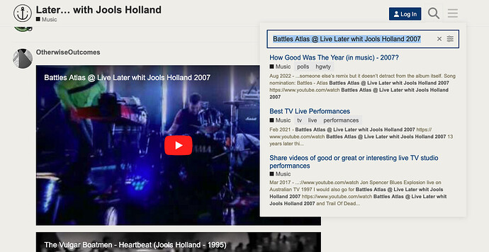

Tuttavia, se cerco Battles (la sesta risposta) non vengono restituiti risultati.
C’è un motivo per cui uno è stato indicizzato correttamente e l’altro no? Sono felice di provare cose diverse / fornire maggiori informazioni se può aiutare a diagnosticare il problema.

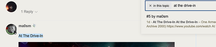

Questo esempio è un po’ fuorviante, il titolo del video appare nel risultato — ma il risultato si basa sul testo nel post

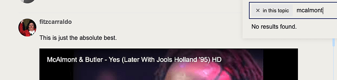

Sicuramente c’è qualche tipo di problema… un altro esempio, non c’è testo mcalmont nel post, e nessun risultato:
È anche strano, perché lo stesso video appare in altri argomenti… quindi i titoli dei video vengono indicizzati, ma in modo incoerente.

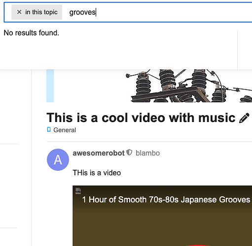

Vedo un’altra variazione nel mio ambiente di test locale…

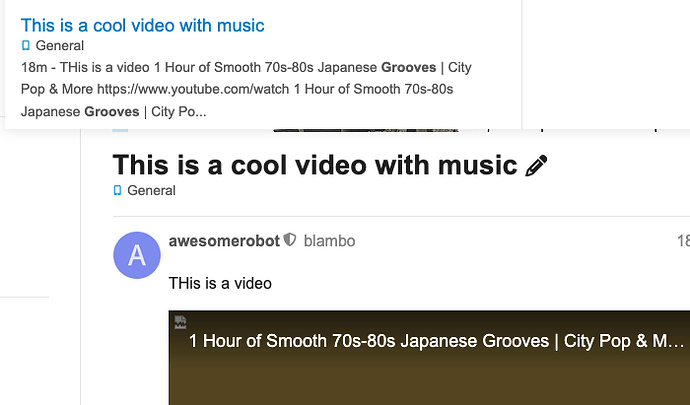

Se cerco un video in tutti gli argomenti, ottengo il risultato previsto:
Se cerco all’interno dell’argomento… non trovato!
