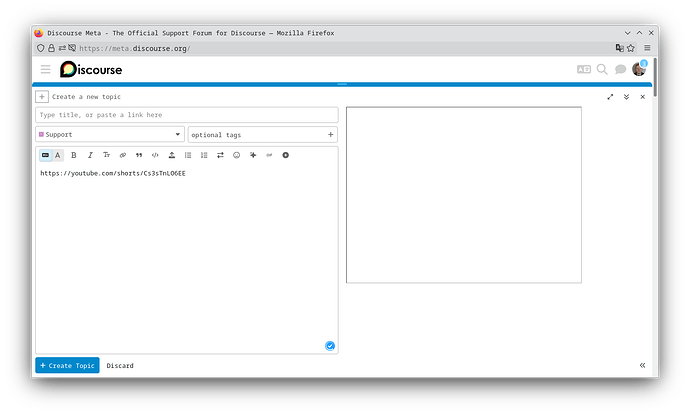

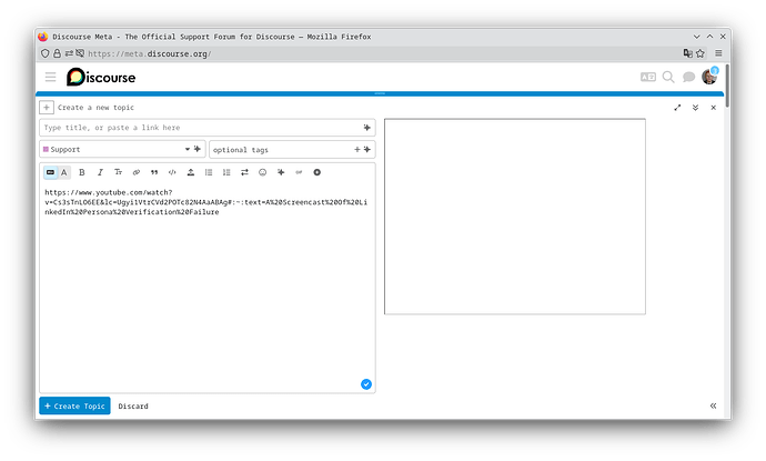

YouTube URI не отображают миниатюры при одностраничном отображении
Я подтвердил, что:
  1. https://youtube.com/shorts/Cs3sTnLO6EE
  2. https://www.youtube.com/watch?v=Cs3sTnLO6EE&lc=Ugyi1VtrCVd2POTc82N4AaABAg#:~:text=A%20Screencast%20Of%20LinkedIn%20Persona%20Verification%20Failure
…превращаются в прозрачный прямоугольник:
В DOM отображается:
<img src="" width="480" height="360" title=" - YouTube" style="aspect-ratio: 480 / 360;">
Однако при публикации они отображаются:

Это интересный случай: у меня здесь, на Meta, воспроизводится проблема со ссылками из исходного сообщения, но локально и на нашем внутреннем сайте Discourse они загружаются и отображаются корректно:
@rokejulianlockhart, эти ссылки не отображаются корректно на вашем собственном сайте или только здесь, на Meta?
1 лайк
@martin, некоторые другие тоже:
Не Shorts
С https://www.youtube.com/watch?v=Cs3sTnLO6EE&lc=Ugyi1VtrCVd2POTc82N4AaABAg#:~:text=A%20Screencast%20Of%20LinkedIn%20Persona%20Verification%20Failure это воспроизводится на:
  1. discuss.kde.org/new-topic
    [1]
  2. forum.fairphone.com/new-topic
    [1:1]
Однако на discussion.fedoraproject.org это отображается так:
[1:2]
Shorts
С https://youtube.com/shorts/Cs3sTnLO6EE воспроизводится следующее:
…на:
    [1:3]
