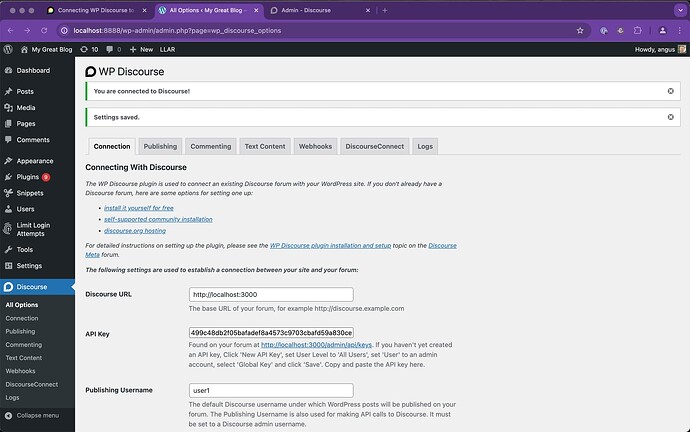

Das Problem wird mit Ihrem lokalen Setup und Netzwerk zusammenhängen. Es liegt nicht an der Version von Discourse oder dem Unterschied zwischen globalen und granularen Schlüsseln. Es wird für mich schwierig sein, Probleme mit der lokalen App-Interkonnektivität zu debuggen, insbesondere aufgrund der Vielzahl von Möglichkeiten und Umgebungen, in denen Sie sowohl WordPress als auch Discourse lokal ausführen können. Hier sind ein paar Tipps, die Ihnen helfen sollen.
  1. Führen Sie immer die neueste Version von Discourse, WordPress und dem WP Discourse-Plugin aus.
  2. Verwenden Sie Port 3000 anstelle von Port 4200 in der lokalen Discourse-URL in WP Discourse.

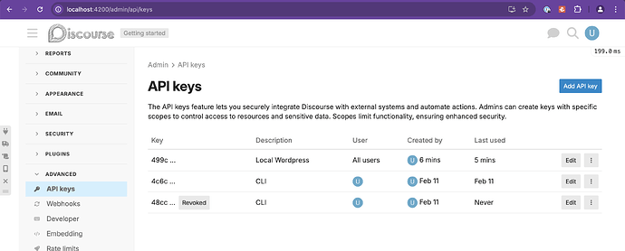

  3. Stellen Sie sicher, dass der von Ihnen erstellte Schlüssel vom Admin-Benutzernamen verwendet werden kann, den Sie als Publishing Username festgelegt haben.
So sieht mein lokales Setup aus, mit meinem lokalen WordPress und Discourse, die miteinander verbunden sind. Ich verwende MAMP Pro, um WordPress lokal auszuführen.
