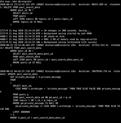

Wir haben unsere Neugestaltung vor sieben Stunden über die Kommandozeile gestartet! Und sie läuft immer noch… Sie ist immer noch da:
Irgendwelche Ideen?
Edit: Inzwischen habe ich den Prozess beendet, damit die Seite wieder für unsere Nutzer verfügbar ist. Aber es muss einen besseren Weg geben, dieses Update durchzuführen.
Haben Sie eine große Datenbank?
