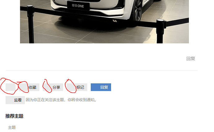

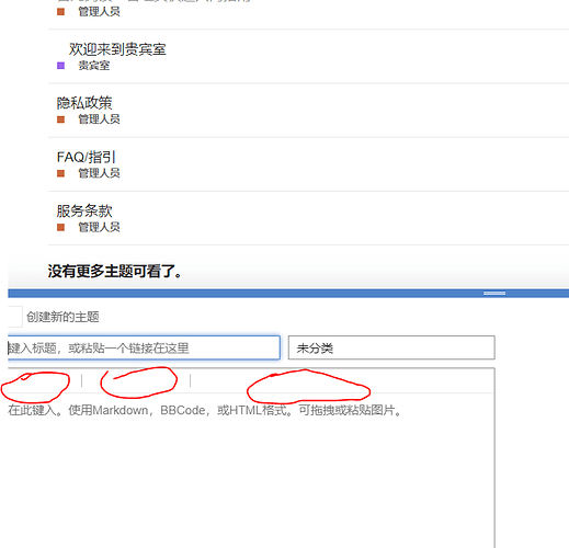

Il y a un problème de fonctionnement normal après l’installation : la partie rouge n’affiche pas la raison. Version : 2.3.10 version stable ; c’est le phénomène que j’ai essayé d’installer à plusieurs reprises ?

C’est l’effet d’un échec du chargement des ressources Font Awesome. Un message d’erreur correspondant apparaîtra dans les outils de développement du navigateur, indiquant la raison de cet échec.
