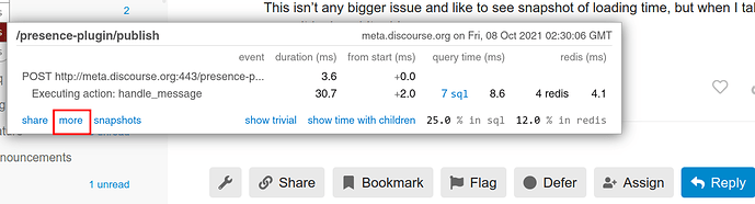

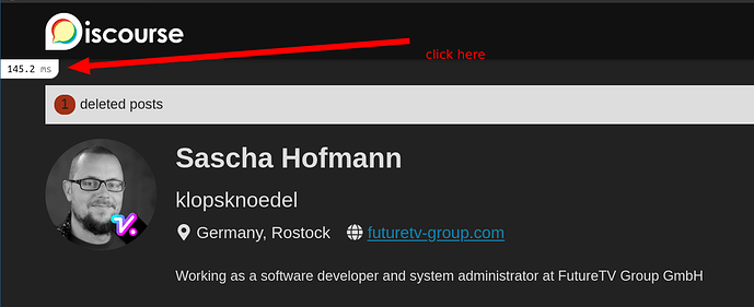

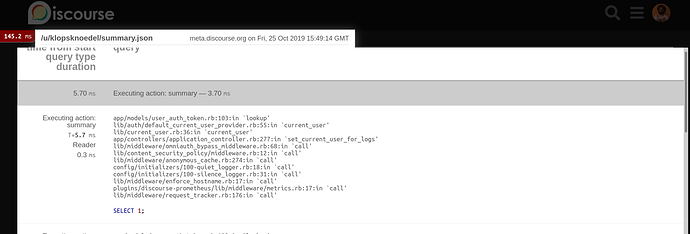

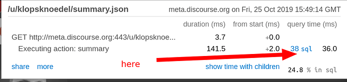

Et s’il n’y a pas de touche ALT… comme sur mon iPhone ou le clavier Logitech pour Mac de mon iPad ?
Ce n’est pas un problème majeur et j’aimerais voir un instantané du temps de chargement, mais lorsque je prends des captures d’écran pour les utilisateurs, cela semble un peu étrange.

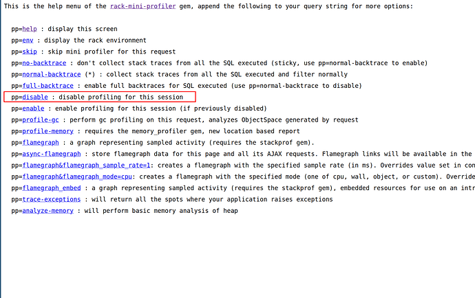

Notez que cela n’est visible que pour les développeurs (vous devez insérer explicitement une ligne dans une table).
Vous pouvez toujours utiliser l’interface utilisateur directement pour ajuster la visibilité.
2 « J'aime »
