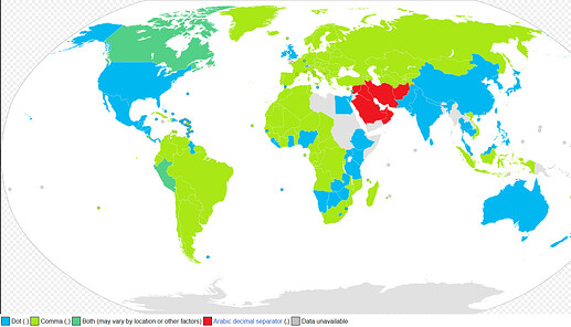

C’était la toute première chose que j’ai essayée, mais sans succès. Lorsque ces paramètres ont été introduits, j’ai d’abord utilisé la forme 0.x, car vous utilisez aussi des dates étranges Mais à l’époque, cela changeait le format en 0,x lorsque je cliquais sur enregistrer.
Maintenant, cela fausse les nombres immédiatement lorsqu’il s’agit d’un nombre réel (enfin, zéro est un nombre réel, en quelque sorte…).
Le type=number pose problème sur les claviers/localisations européennes.
Lorsque nous demandons au composant quelle est la valeur, nous obtenons un 0,4 qui est correct, mais vous ne voulez pas de code dans toute votre base de code qui dit :
si Locale Europe alors remplacer(",",".") etc…

On dirait qu’il s’agit d’une question HTML plutôt que d’Ember. Cela suggère qu’il existe un attribut lang= que nous pouvons passer pour obtenir un comportement décimal cohérent :
(Devrait fonctionner aussi bien pour \u003cInput d’Ember que pour un simple \u003cinput)
