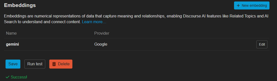

Hast du ein Embeddings-Modell auf der KI-Einstellungsseite eingerichtet?
Ja, habe ich. Ich habe ein Gemini-Embeddings-Modell auf der KI-Einstellungsseite konfiguriert, und die Schaltfläche Test ausführen wurde erfolgreich mit dem Ergebnis Erfolg! abgeschlossen, wie im Screenshot gezeigt. Das Embeddings-Modell scheint also korrekt konfiguriert zu sein.

Die Meldung „Erfolg!“ bestätigt lediglich, dass die API-Anmeldeinformationen und der Endpunkt funktionieren, testet jedoch nicht den semantischen Suchprozess.
Fehler ERROR: Es wurden 768 Dimensionen erwartet, nicht 3072 beim Abfragen von Embeddings für das Modell gemini:
Nachricht (15 Meldungen gemeldet)

Anscheinend musste ich die Embeddings-Konfiguration für Gemini in meinen Discourse-AI-Admin-Einstellungen einfach neu erstellen und die Embedding-Dimensionen auf 3072 setzen. Ich vermute, diese Konfiguration wurde vor einiger Zeit erstellt, als der Standardwert noch bei 768 lag.
Danke an @nat, dass du mich darauf hingewiesen hast, die Logs zu überprüfen!
