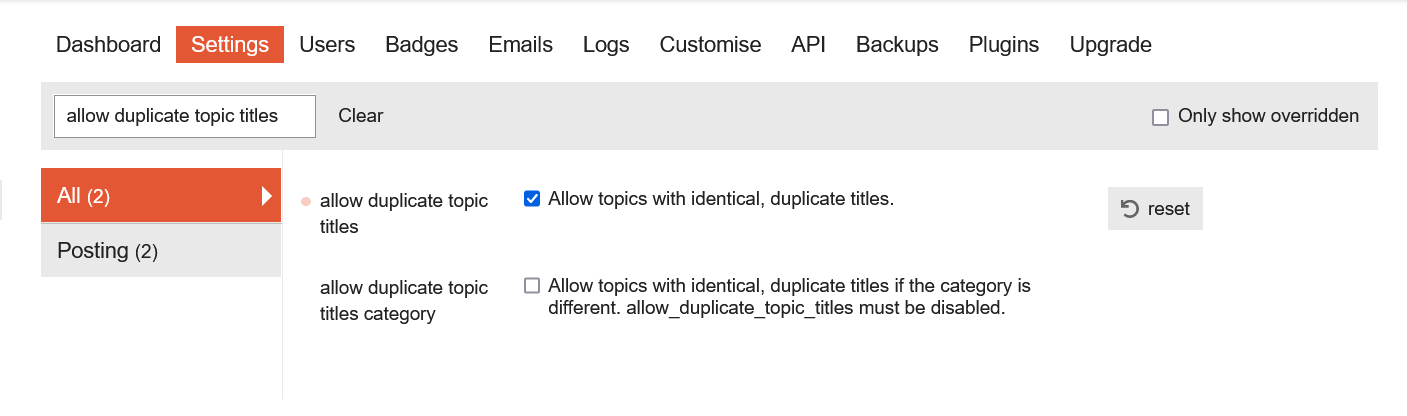

Potresti provare a modificare allow duplicate topic titles:
E penso che se si tratta di un’email ma con due destinatari di categoria, potresti anche dover ridurre unique posts mins:
Potresti provare queste opzioni e vedere se aiutano?

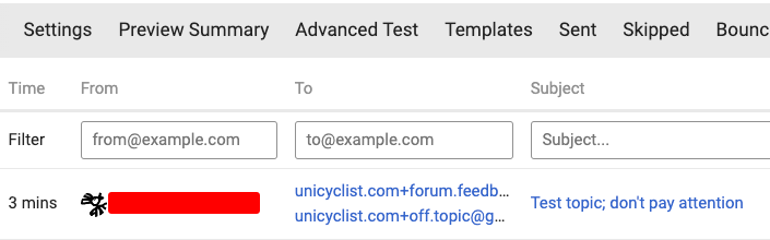

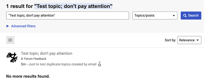

Ci ho provato adesso con le impostazioni corrette e è stato creato solo un argomento. :pensive:
Devi inviare due messaggi separati. L’ID del messaggio viene utilizzato per collegare il messaggio all’argomento.
Gli argomenti non possono appartenere a più di una categoria.
