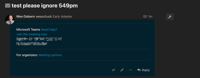

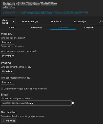

Извините за путаницу. Это группа с пользовательским адресом входящей электронной почты, и мы пытаемся настроить так, чтобы файлы .ics отображались, когда на адрес группы отправляется приглашение в календарь по адресу /messages/inbox для этой группы.
Настройка группы:
Вот пример: информация была отправлена, но вложение .ICS отсутствует. Группа получает другие вложения электронной почты.

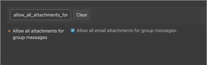

Вы пробовали включить настройку сайта «Разрешить все вложения для групповых сообщений»?
1 лайк
Я ЭТОГО НЕ ВКЛЮЧАЛ… Я был ТАК взволнован.
К сожалению, когда я включил эту опцию, я не заметил никаких изменений, по-прежнему нет ICS:
