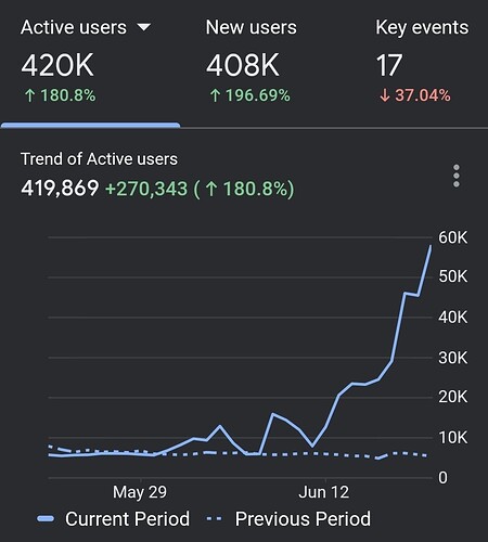

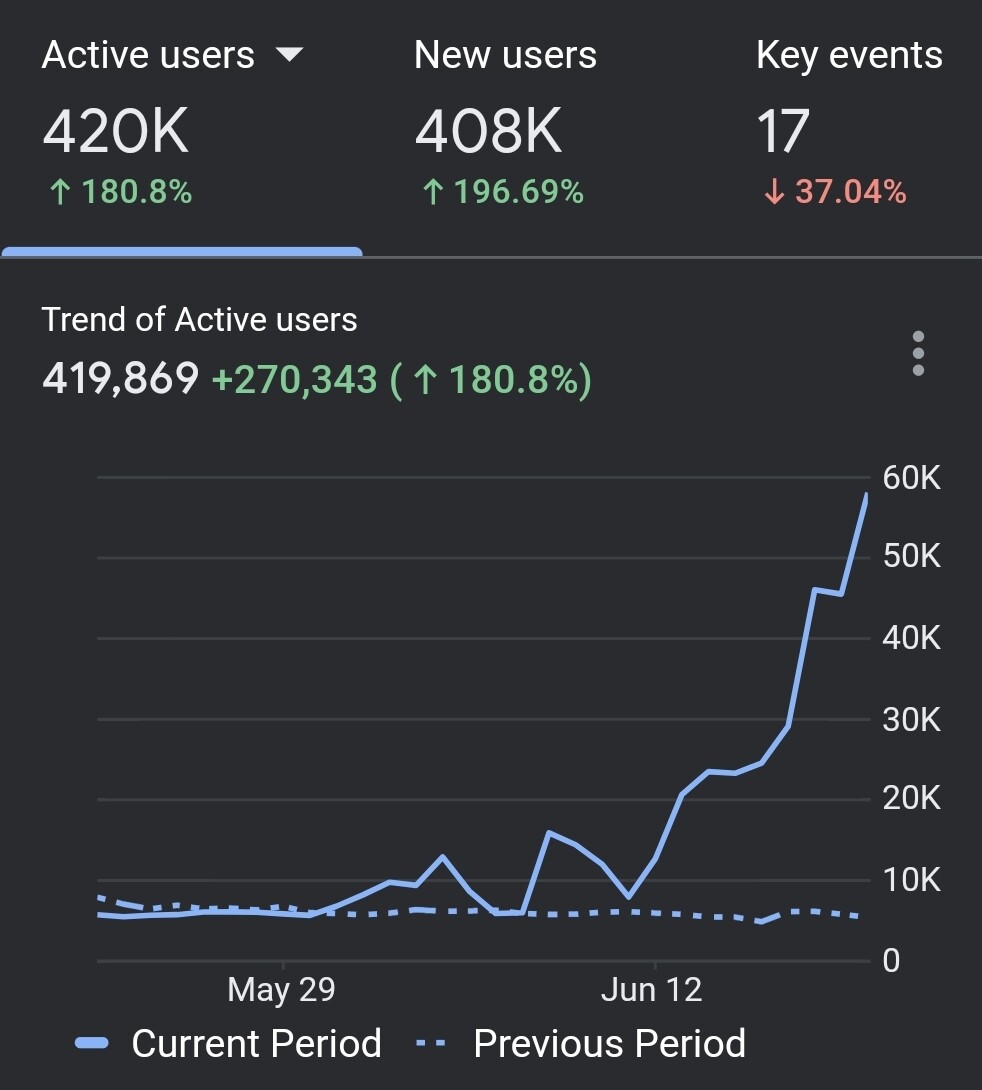

También he notado un aumento problemático que no parece estar disminuyendo. Es claramente inorgánico. ¿Algún consejo antes de que esto se convierta en un problema?
Vaya. El gráfico de tu último panel se parece mucho al mío. Quizás también al mismo tiempo.
Dos fases también.
El primer repunte que se mantiene durante varios días, lo que parece un aumento agradable en el tráfico y luego seguido por el aumento de la fase dos.

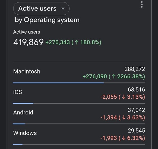

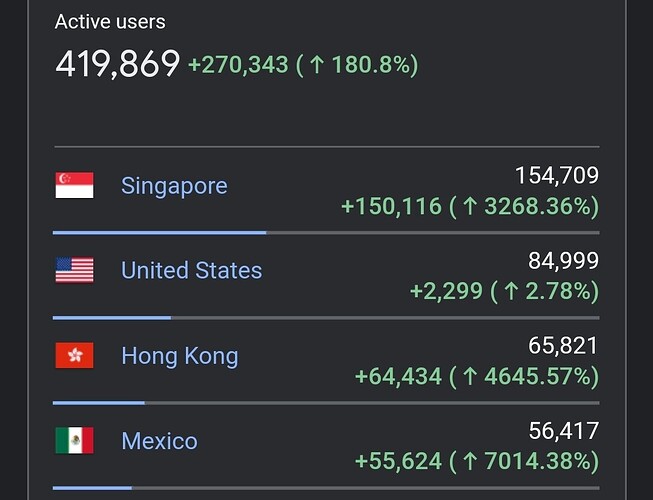

¿Cuáles son las ubicaciones geográficas principales del tráfico si puedes verlo?
Huawei comenzó a invertir en Singapur a partir de 2019 como un centro de IA. El mismo ASN de Huawei en Singapur estuvo asociado con el tráfico de México y Hong Kong. ¿Cómo funciona eso? ¿Suplantación de ubicación?
Eche también un vistazo a sus otras columnas por sí solas.

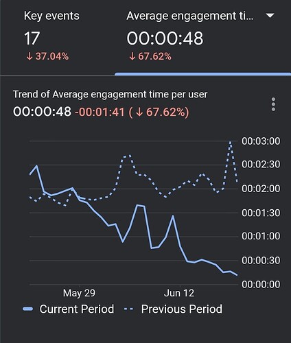

Cuando el tráfico pico alcanzó su máximo, la tasa de rebote saltó por encima del 80%; típicamente, esta se encuentra en el rango bajo a medio del 20% con tráfico normal.
Curiosamente, estoy viendo otro salto a casi el 80% de tasa de rebote en el tráfico de un día, pero no hay un aumento repentino. Los niveles de tráfico parecen normales, es decir, previos al aumento.
Durante el aumento, el tiempo medio de interacción cayó drásticamente y también hay una caída esta vez. Normalmente no miro esa métrica, pero lo hice debido al gráfico que publicaste. Creo que esto o la tasa de rebote son buenas alertas de que algo anda muy mal con la calidad y el tipo de tráfico.

ASN - Desafío JS Aplicado / ASN = 136907
(ubicaciones en orden de mayor tráfico)
  1. Singapur
  2. Hong Kong
  3. México
Cualquiera como @piffy, verifique si el mismo ASN también los está afectando. Esto parecía tráfico real en Google Analytics, disparó la tasa de rebote a más del 80% y el engagement del usuario se desplomó. Por lo que puedo ver, arruinará su RPM / CPC de AdSense.

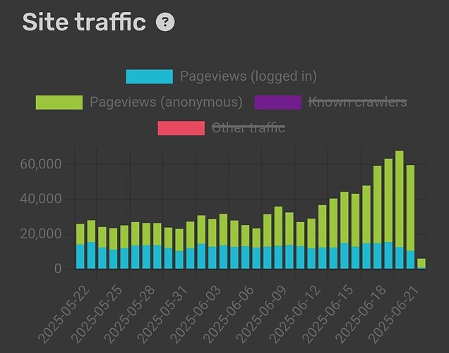

Puedes ver el aumento previo al pico (azul), e incluso entonces el RPM colapsó, pero el aumento de vistas de página (azul) aplastó totalmente el RPM de página. Los 30 días anteriores tuvieron vistas de página y patrones muy estables.
Panel
Así es como se veían las vistas del panel, los últimos 5 días son más bajos porque se implementaron mitigaciones de CF a partir de aquí. Si no, no hay razón para que este tráfico dejara de aumentar.
Como perspectiva, las vistas de página de Otro (rojo) en el día de mayor volumen fueron casi 10 veces el volumen de las vistas de página de Anónimo (verde). Piénsalo. :melting_face:
