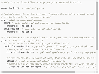

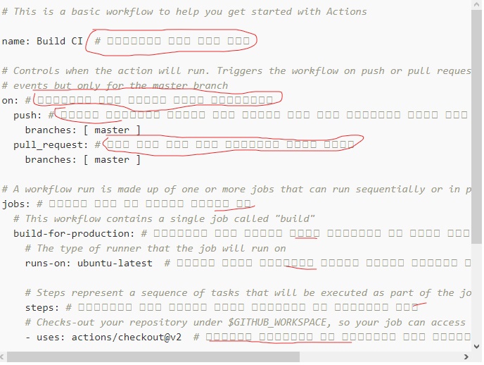

Как следует из заголовка, при написании арабских слов в комментариях кода они отображаются некорректно в браузере Opera после публикации темы.
Однако в режиме предпросмотра и в других браузерах всё работает отлично, например:

Да, у меня тоже всё работало в других браузерах, но проблема только в Opera.
Но это странно: я сейчас использую Opera, и на вашем сайте всё работает без проблем.

Если это работает у вас здесь на Meta, но не работает на вашем сайте, возможно, проблема в шрифте. Однако, как я уже говорил, мы не поддерживаем Opera.
Лучшее, что я могу порекомендовать, — это попробовать безопасный режим на вашем сайте
your.site.com/safe-mode
и посмотреть, сохраняется ли проблема. Если в безопасном режиме проблема не возникает, возможно, вам нужно проверить вашу тему / CSS / шрифт, так как они могут вызывать проблему в Opera.

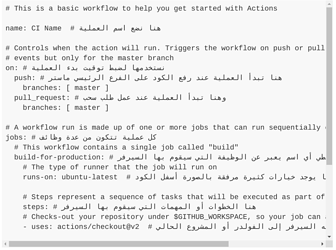

Эта проблема связана с арабским шрифтом, и мы решили её, изменив font-style на normal. Если кто-то хочет оставить комментарии italic, просто измените тип шрифта.
